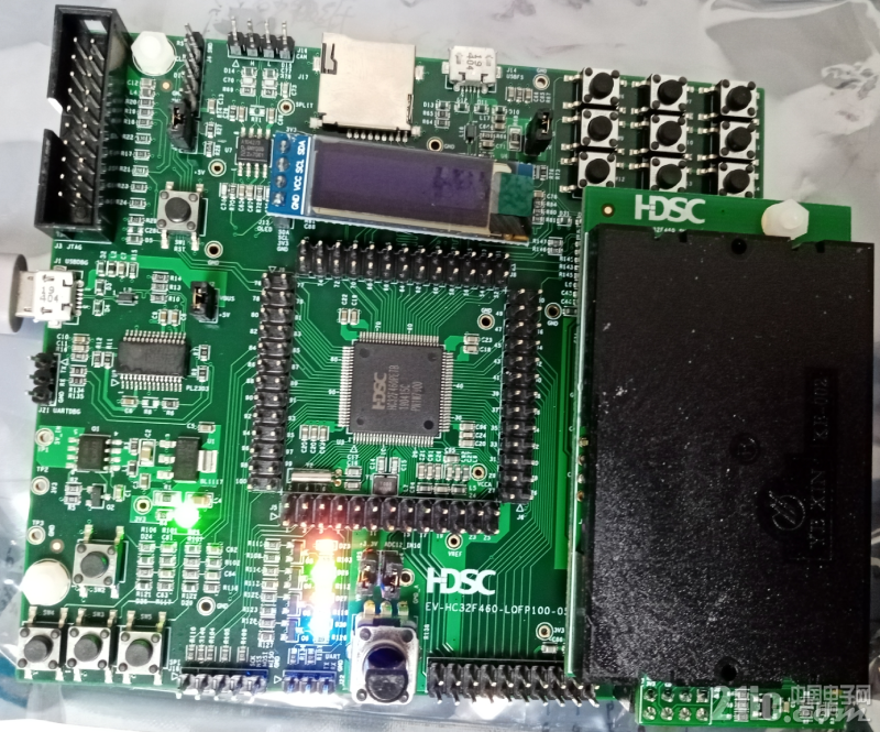

       首先感谢华大半导体,感谢21IC举办的活动。收到开发板几天了,今天终于有点时间开箱跑跑程序,
开箱就不晒图了,前面已有好多晒图,很漂亮的板子,就是IC卡座好大一坨,还好可以方便拆下,不然太
影响颜值了。
       先说说刚通电时的一个奇怪现象,用手靠近右上角3*3按键区域时,会有左下4颗测试灯忽明忽暗的
诡异情况出现,当时我就惊了,难道按键还附带感应功能,太黑科技了!不过后来将原始固件读出来,再
烧写进去一次之后,感应功能就消失了,还好还好总觉得太灵异了怪不习惯的。

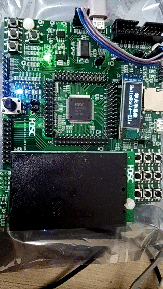

       也很感谢前面评测者开源的OLED代码,直接拿来就点亮了,中英文混合很漂亮。
       但是在程序烧写进板的过程中还是掉坑里了,因为手边的CMSIS-DAP刚巧没在,Jlink也难得拆包装,
一看板子上不是有pl2303的串口电路嘛,正好直接烧写程序,谁知道一直报错烧不进去,看看接线没也问
题呀,难道软件(HDSC ISP V2.07)问题?换了(EXE)HDSC MCU Programmer V1.4可以烧录了,但高
版本不能低版本却可以,这个没道理呀,于是仔细比对了一下设置,终于发现自己掉坑的原因了,因为H
DSC ISP V2.07默认的通信波特率是1000000,调整到115200就正常烧写了,而低版本的(EXE)HDSC M
CU Programmer V1.4因为没有修改通信波特率的选项,反而直接就可用了,还是自己粗心大意给自己挖
的坑!
        最后简单的跑个马,上个动图。时间关系,之后再补其他评测了。
