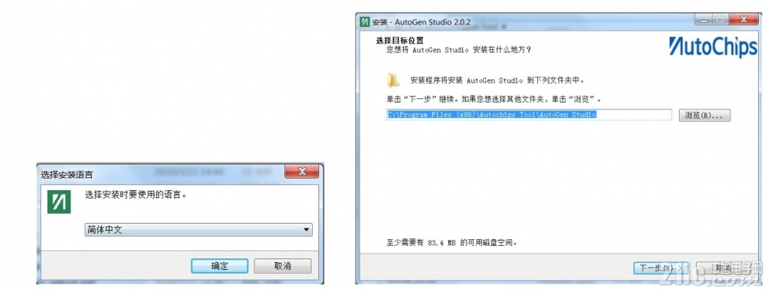

二、安装
      两个工具的安装也很简单,解压缩包后,分别安装,只设置语言和安装路径,几十秒就可安装完成。如果当前系统已经安装过该工具,再次重新安装时,语言及安装目录将按上一次安装时的选择执行,如果需要修改,需要重新卸载软件后在进行安装。 安装.JPG

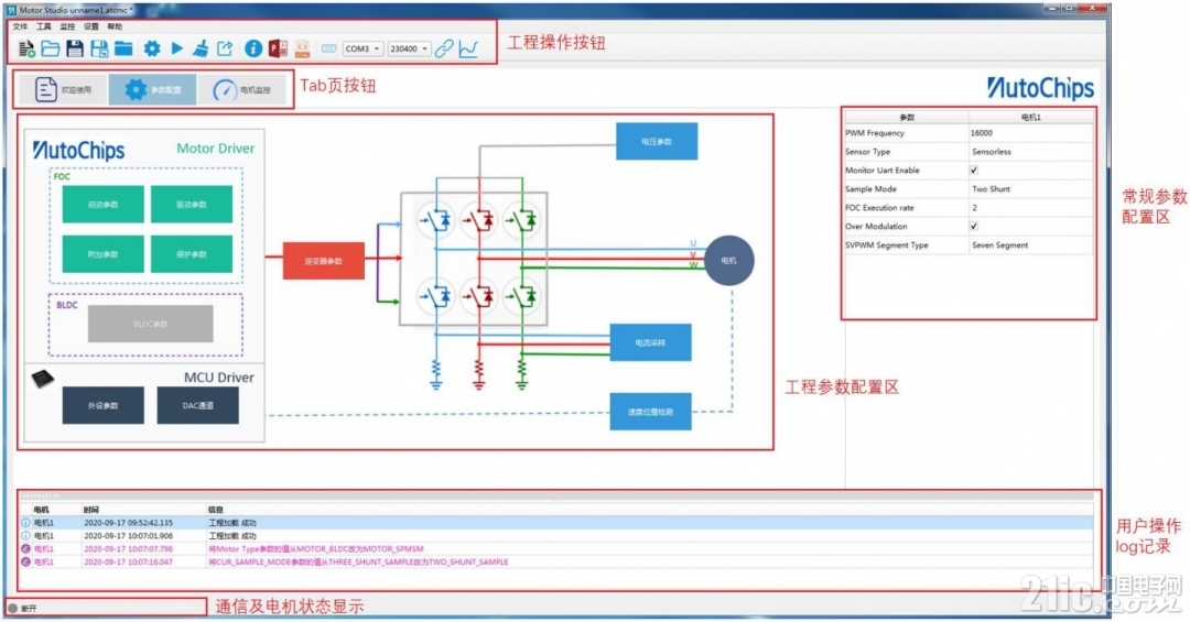

       Motor Studio 通过参数配置界面配置相关电机算法参数,保存在后缀为.atcmc 的工程文件,生成代码生成时调用 AutoGen Studio 后台服务,生成电机配置的外设代码及驱动代码,通过 Keil 编译后下载到开发板中直接运行,并可使用 Motor Studio 通过串口连接开发板,监控电机运行状态及实时联调相关参数。
1.打开软件,进入欢迎界面
     欢迎界面显示最近打开工程和示例工程,双击选中的工程可打开该工程并进入参数配置界面,也可以新建工程。示例工程是基于demo电机配置好的工程,打开后不需修改任何参数配置,生成代码即可运行电机。
参数配置主界面如图,针对每个选项的配置下面一一介绍。
(1)电机参数配置
电机参数中motor Type 决定控制方式,如果想用方波控制,可更改为BLDC;参数后带星号的,是必须正确填写的参数。电机RS,LS,LD,LQ,在无感FOC模式下必须填写,填写不当会影响观测器的效果,在有感FOC模式可不填。

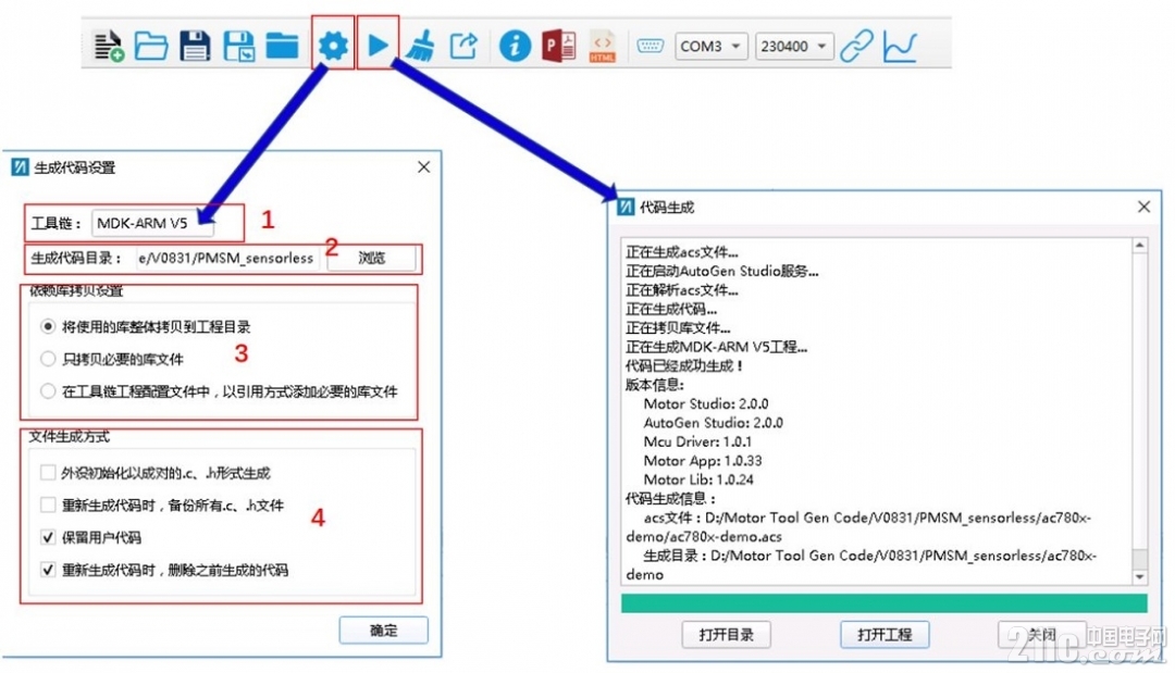

4.代码生成
      配置好参数后,保存工程,点击工具栏的代码生成设置按钮进行代码生成配置。然后点击工具栏的生成代码按钮即可进行代码生成。
工具链选择,目前仅支持MDK-ARM V5。
       代码生成后,可直接打开keil工程文件,编译下载后电机正常运行。
