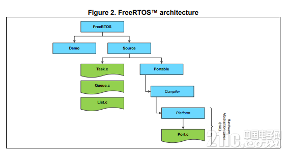

1.3 FreeRTOS公司™ 来源组织
弗里特一家™ 下载包括每个处理器端口的源代码
示范应用。将所有端口放在一次下载中大大简化了
但文件的数量似乎令人望而生畏。但是,目录结构是
很简单,还有自由女神™ 实时内核只包含在4个文件中(附加文件
如果需要软件计时器或协同程序功能,则需要)。
 楼主| 狗啃模拟 发表于 2020-10-29 23:08 | 显示全部楼层
 楼主| 狗啃模拟 发表于 2020-10-29 23:09 | 显示全部楼层
核心RTOS代码包含在名为tasks.c、queue.c和list.c的三个文件中
FreeRTOS/源目录。同一个目录包含两个名为timers.c的可选文件
以及实现软件定时器和协同例程功能的croutine.c。每个支持
处理器体系结构需要少量特定于体系结构的RTOS代码。这是
RTOS可移植层,位于FreeRTOS/Source/portable/[compiler]/[architecture]中
子目录,其中[compiler]和[architecture]是用于创建端口的编译器,
以及端口运行的体系结构。
示例堆分配方案也位于可移植层。各种各样的
示例heap_x.c文件位于FreeRTOS/Source/portable/MemMang目录中
