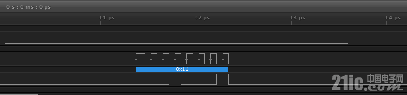

我们公司有一款产品原先用的STM32F030C8,出货很久了,因某些原因改用了航顺的HK32F030C8。结果发现显示屏无显示,程序是一样的,于是接逻辑分析议看看。发现下面这段代码在STM上没问题,但在HK上有问题:
  1. while((SPI1->SR & SPI_SR_BSY) > 0);
  2. My_GPIO_WriteLow(DisplayCS_P);
  3. SPI1->DR = 0x11;
  4. while((SPI1->SR & SPI_SR_BSY) > 0);
  5. My_GPIO_WriteHigh(DisplayCS_P);
在HK上的结果:
可见DR刚写入马上读SPI_SR_BSY标志,结果是空闲!

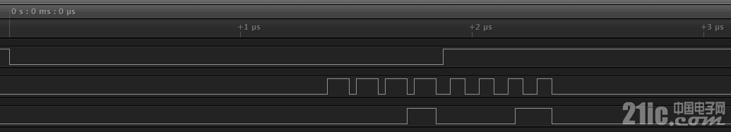

试了几个方法,都不太理想,最后将while((SPI1->SR & SPI_SR_BSY) > 0);改为while((SPI1->SR & (SPI_SR_BSY | SPI_SR_FTLVL)) > 0);问题解决!
正确时序:
不知道各位有没有遇到过这个问题?最后是怎么解决的呢?

不理解为什么(SPI_SR_BSY | SPI_SR_FTLVL))   这个就可以,   你与上SPI_SR_FTLVL 这个和原来SPI1->SR & SPI_SR_BSY)  没区别吧
 楼主| sp@cai 发表于 2020-11-24 17:23 | 显示全部楼层
HSXP063 发表于 2020-11-1 13:02
不理解为什么(SPI_SR_BSY | SPI_SR_FTLVL))   这个就可以,   你与上SPI_SR_FTLVL 这个和原来SPI1->SR & SP ...
实践测试就是这样,我使用最高主频运行的,可能是运行速度太快,航顺MCU的SPI_SR_BSY标志更新慢了一点,而SPI_SR_FTLVL更新快。没有试过降低主频测试,你可以试试。

估计是航顺MCU的SPI_SR_BSY是以SPI_CLK时钟更新的
 楼主| sp@cai 发表于 2020-12-7 15:32 | 显示全部楼层
这个只有厂家知道了。这个问题在大部分的应用是没有影响的,只有在单次片选只发送一个字节数据时才会出现。
