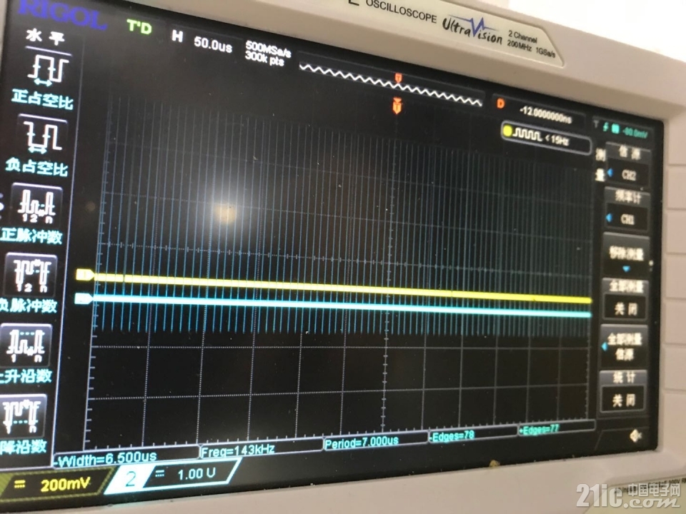

为什么PWM频率只能达到143K,初值装600就测试不到波形了,有什么方法可以达到1MHZ吗?
高电平时间越来越短,只有几ns了
高电平时间越来越短,只有几ns了
香水城 发表于 2020-11-1 21:35 | 显示全部楼层
建议你确认下定时器时钟、ARR/CCR的配置,
再就是你测试的时候 不妨先将插入死区动作关闭掉。注意插入的死区不能比有效脉宽还宽。
 楼主| taborguo 发表于 2020-11-2 11:44 | 显示全部楼层
再就是你测试的时候 不妨先将插入死区动作关闭掉。注意插入的死 ...
谢谢,已成功解决了
