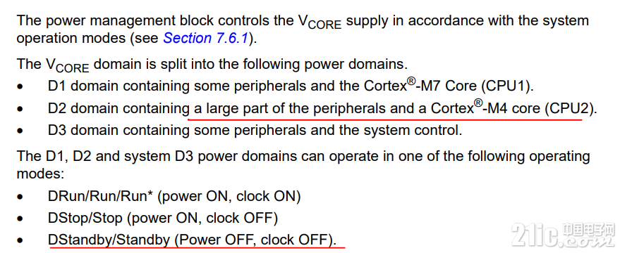

在用stm32h7这个板子刷固件 估计是m7这一个核就够用了 有没有什么办法直接不调用m4的减小一点功耗
做得到的吗 做不到就算了

凯复Kane 发表于 2020-11-3 23:31 | 显示全部楼层
在这个板子搜一下BOOT_CM4应该有关闭的选项的

正圆椭圆 发表于 2020-11-3 23:34 | 显示全部楼层
  1. STM32_Programmer_CLI -c port=SWD -ob displ
  2. [...]
  3.      BCM7         : 0x1 (CM7 boot enabled)
不是很确定 试试看

香水城 发表于 2020-11-6 15:30 | 显示全部楼层
你可以通过对option配置直接关闭掉M4.
或者在代码里实现也可以。
至于实现代码,你可以参考H7固件库 。。。/examples/pwr下面的例程
