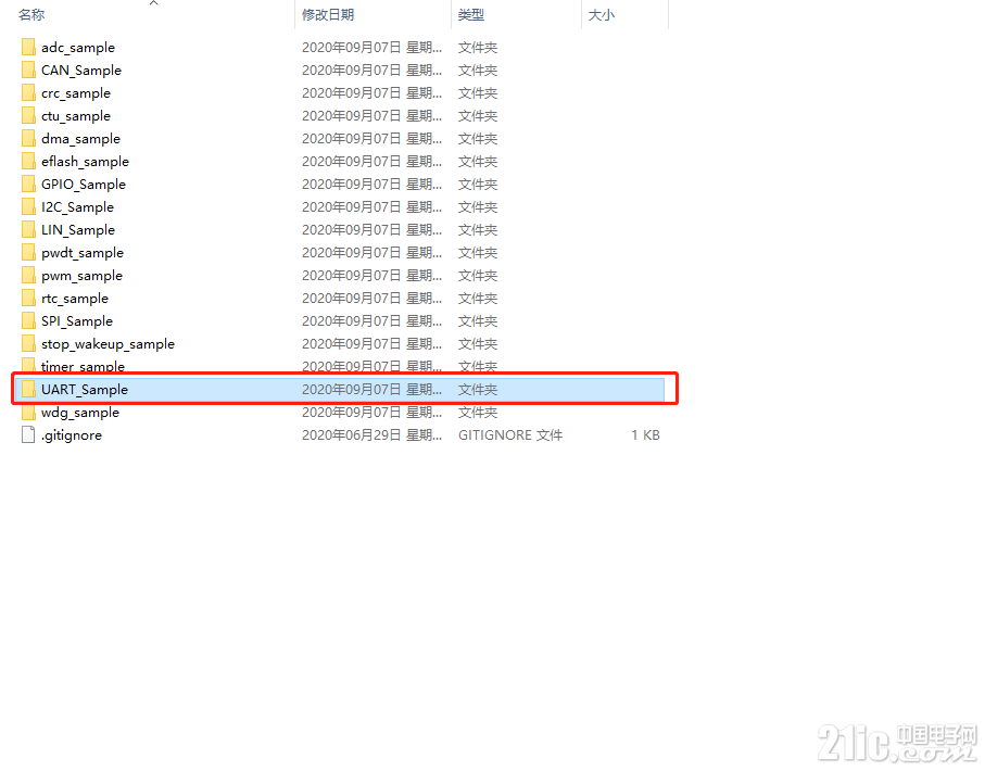

上一篇讲的是环境的搭建,还下载了一个GPIO的例程,今天来下载UART的例程,同时来分析一下UART代码,为什么要先解析UART的代码呢,因为开发板上没有带屏幕一类能显示数据的东西,这时候UART就起到比较大的作用了,可以与上位机进行通信打印LOG,对后面外设的一些问题也比较清除的了解,虽然有Debug,但是有些人并没有调试器,所以这一篇先讲一下UART的代码。
2.程序烧入和代码分析

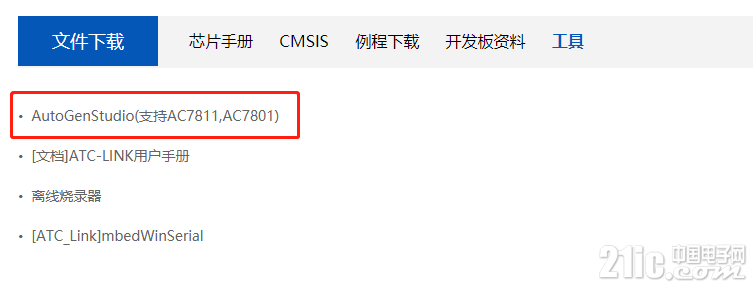

首先我们先找到官方例程,下一篇使用“AutoGen Studio”(如图1下载位置)来开发,这一篇就先选择“UART_Sample”这个例程。
图1
图2

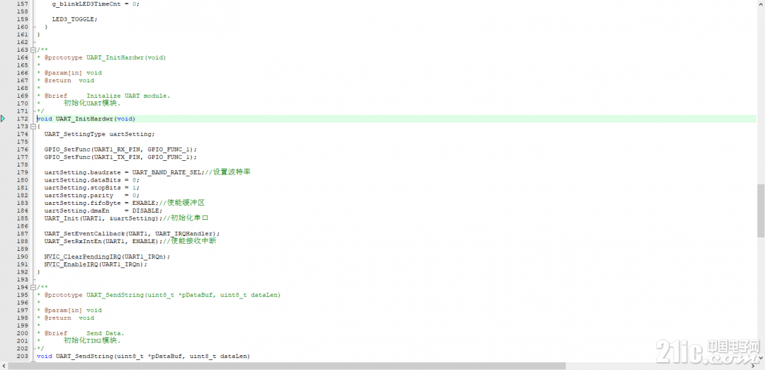

接下来直接分析UART的代码,主要的配置如下图3所示,“GPIO_SetFunc()”是配置GPIO引脚的功能,这里选择了映射功能1,也就是UART的功能,其次就是配置串口的一些参数,这里就不多说明了,接下来就是配置中断和DMA(这个代码中没有用到),最后就使能UART中断。
图3

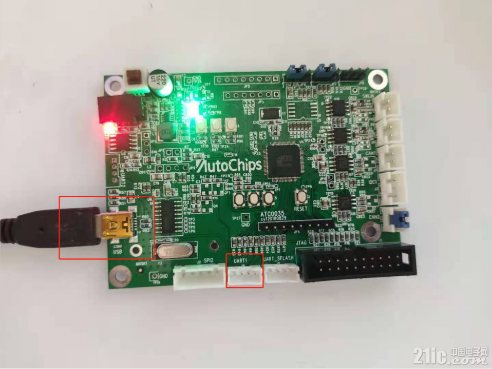

板子(如图6)上的UART1的接口线我这没有,所以想配置在开发板上的USB接口的UART引脚。
图6

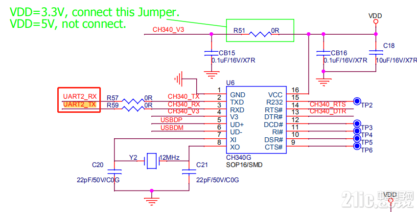

这时候就需要查看原理图,看看USB上的UART引脚是哪个,如图7和图8,可以看到USB上是UART2,引脚为PD2和PD1,那么这时候就要修改程序为UART2了。

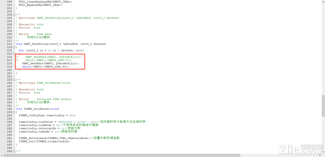

理了一下逻辑发现发送的地方没有改成UART2,然后修改UART2,如下图11,再下载程序,LED正常闪烁,同时串口也正常接收到数据。
图11

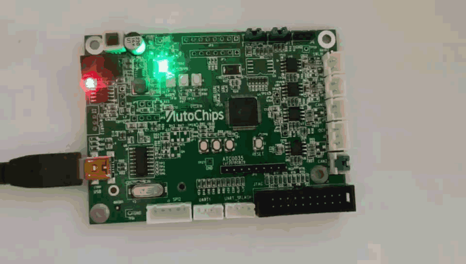

同时看一下开发板上的效果如图14。
图14
