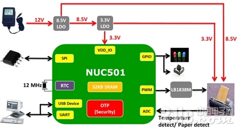

本方案内建字库、图库,并支持快速打印,可连接至计算机或是收款机进行打印。将功能集成在一颗微控制器中,节省PCB空间,缩小打印机尺寸。
新唐科技NUC500系列主要特色为具有高性能、低成本、低功耗、32位ARM®的ARM7TDMI内核,内建32 KB/64 KB SRAM 可以有80MHz的速度,支持快速打印,并且有支持两组串口和USB连接装置。驱动更特别支持USB printer class方便计算机或是收款机打印。NUC500基本上是将打印机的功能全部集成在一个IC中,不但可以节省成本更可以用比较小的PCB来完成产品。基于上述特性,在打印机的应用中NUC500是一个非常高性价比的方案。
