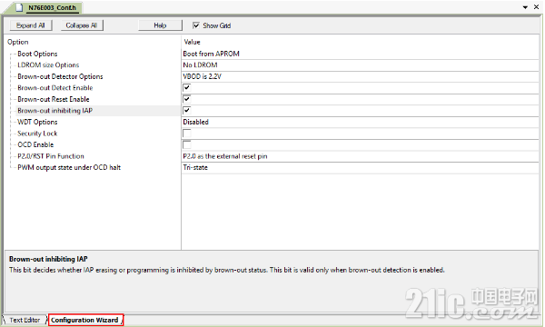

如果是用keil开发的工程师这里有福利啦,有现成的参考代码,还可以使用Configuration Wizard功能,可以图形化操作。
不是用keil开发的也可以参考,但是需要自己去修改宏定义。
注意1:写入的新config值需要复位芯片后才会生效。注意2:debug下需要使能OCD Enable,建议在开发最后阶段再把这段代码加入进去。
