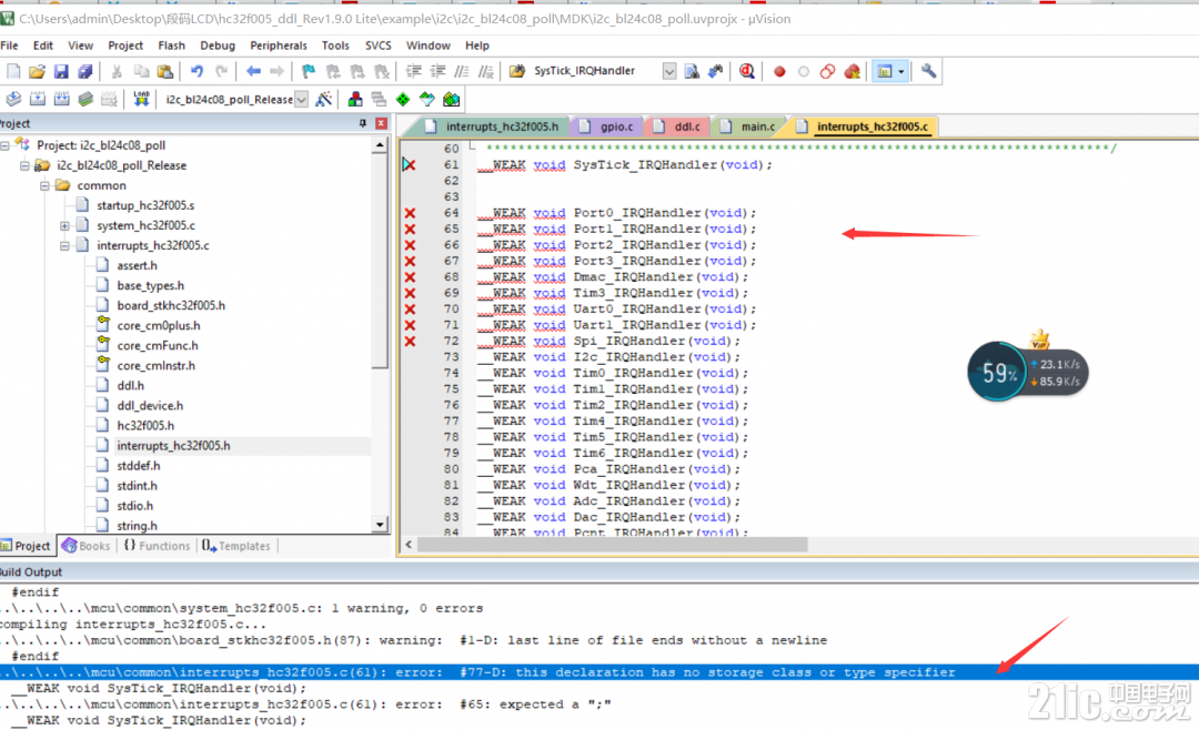

如图片所示,随便打开任意工程,编译都提示如下错误,这是什么原因?
错误提示:
..\..\..\..\mcu\common\interrupts_hc32f005.c(61): error:  #77-D: this declaration has no storage class or type specifier
  __WEAK void SysTick_IRQHandler(void);
..\..\..\..\mcu\common\interrupts_hc32f005.c(61): error:  #65: expected a ";"
首先,不是第2个错误分号;的原因,好像是interrupts_hc32f005.c里面全部的弱函数都是这样的错误
martinhu 发表于 2020-11-12 10:00 | 显示全部楼层
这个版本的库需要默认编译器6,所以你需要更新一下KEIL软件,一般525以后的应该可以了。
 楼主| a06041114 发表于 2020-11-12 13:54 来自手机 | 显示全部楼层
这个版本的库需要默认编译器6,所以你需要更新一下KEIL软件,一般525以后的应该可以了。 ...
有其它办法嘛?我看st的hal库,也有弱函数WEAK开头的,也没报错
WEAK改成小写  发表于 2020-11-12 19:57
