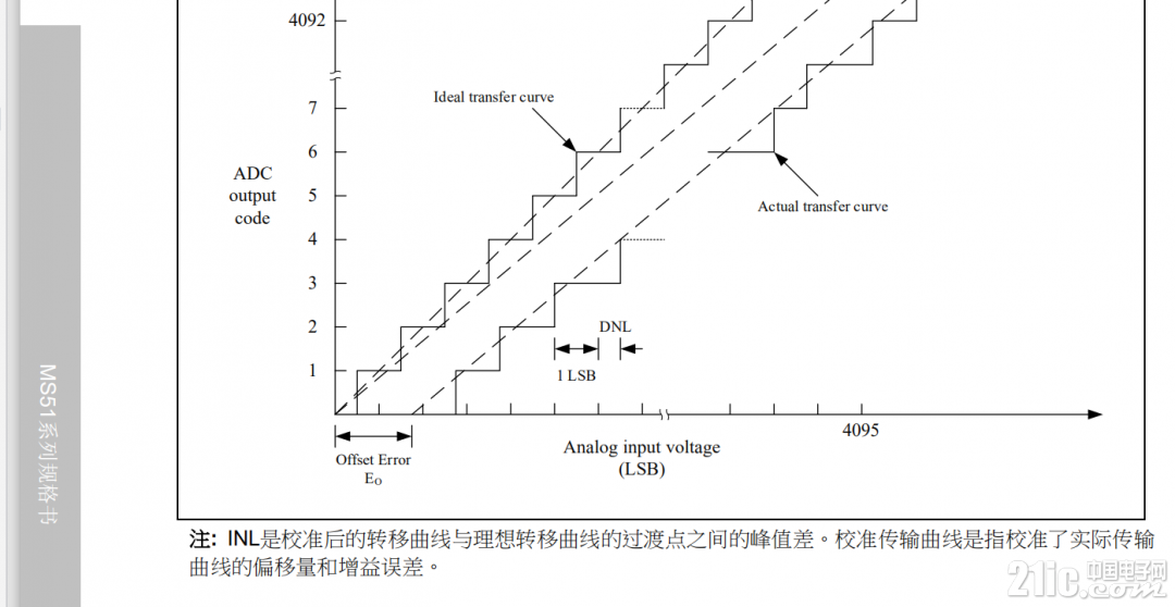

N76E003的ADC不会这样,0V输入,ADC寄存器的结果是0,MS51FB9AE的ADC采样直接接地,ADC寄存器的结果是2, 2/4095*Vref,结果不为0V了。这是芯片原因还是程序问题?

gx_huang 发表于 2020-11-13 08:33 | 显示全部楼层
其实原理很简单:
1、电路设计问题,比如MCU的GND/VCC管脚流过较大电流,MCU的GND/VCC管脚和管芯之间有内阻有压降,就会导致ADC零点和满度的误差。
2、ADC芯片内部原因,或者个体差异,很多MCU内置ADC,靠近0点和VCC,本来误差就大,或者ADC非线性误差指标差,比如N76E003,数据最大误差是8LSB。
 楼主| rwbycc 发表于 2020-11-13 11:14 | 显示全部楼层
我明白了,这ADC采样有偏移误差,所以0输入,采样结果不为0
