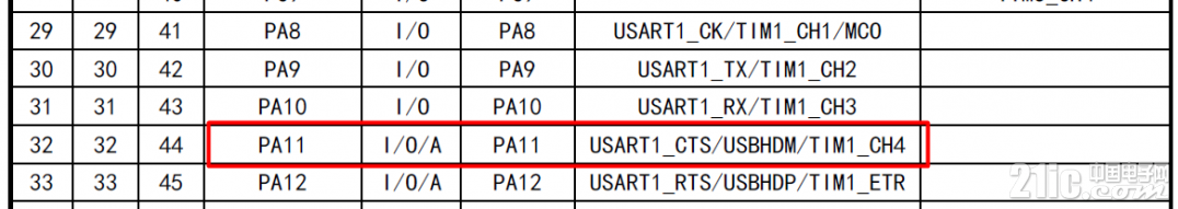

pwm也是定时器的一个应用,官方的例程是用通道1,那我就试试通道4玩玩看,看看定时器1的通道4复用引脚

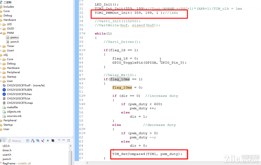

pwm.c代码,稍微修改一下就好了
接下来main()函数,pwm频率设置为1khz,不同点也都有标记。
下载程序,杜邦线PA11---LED1相连接就能看到呼吸灯的效果了
