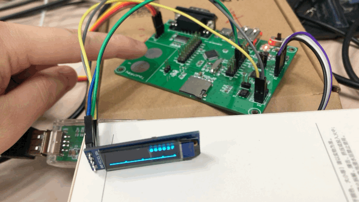

之前看到有大佬分享在【华大开发板】的一款跑酷小游戏,感觉挺有趣的,我就把他移植到CH32V103上面来玩玩
基于之前看到的【华大开发板的分享贴】
当然开发板不同,资源不同,需要将对应部分修改一下,就好了,分析直接看原贴,分析的挺好的

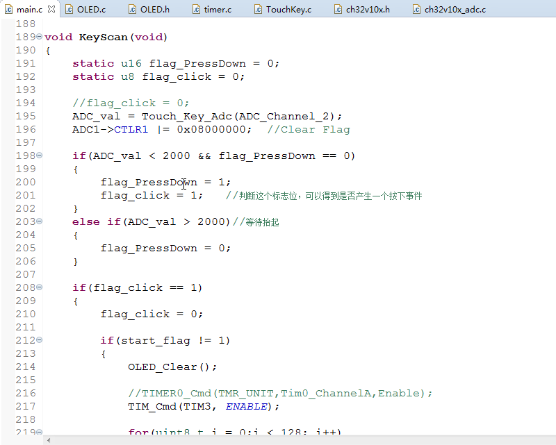

屏幕刷新部分:
按键处理部分,使用板载的adc电容触摸按键。
TouchKey.c文件,触摸按键驱动
再来看看效果图,挺有趣的
