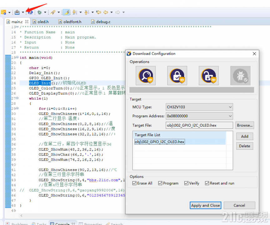

烧录后看效果,刚刚的
一次点亮屏幕,非常棒。看来不管什么单片机,只要可移植能力做好,都是轻松移植的。
