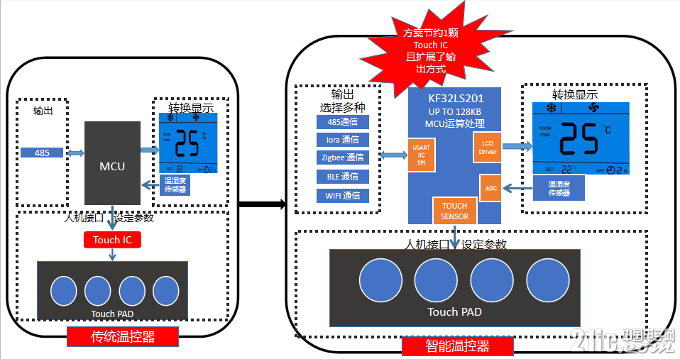

ChipON基于自主的KungFu32处理器架构推出了单组电源超低功耗型32位MCU-KF32LS201,这是我们今年为智能家居领域重磅打造的一款全能型MCU,搭载KF32LS201的智能温控产品将同时具备智能、简单、便捷、舒适、健康五大亮点,极大提升了产品的智能化进程。
KF32LS201具备高GPIO占比和超低功耗性能;集成丰富外设资源,包括高灵敏度Touch Key和LCD驱动以及多路USART/IIC/SPI等通信模块。内置128KB Flash容量和32KB超达RAM空间,主频达到48Mhz;可以轻松应对智能温控器的高集成度需求。采用KF32LS201的智能温控器方案不仅可以方便的实现Touch Key功能,而且依靠其多接口的特性,实现多种连接输出智能化无线模块方式。从而让温控器真正实现智能化。

高集成度,实现主控MCU+TouchKey+RTC三合一方案
● 内置12bitADC模块、多路PWM模块以及LCD显示驱动模块;
● 内置RTC实时时钟模块,可以帮助用户节约一颗RTC时钟芯片;
● 多达8路串口,以及多个IIC/SPI/I2S接口;支持智能门锁扩展智能连接模块,例如蓝牙模块、ZigBee模块和指  纹模块等。
方案优势
高集成度
● KF32LS201,自主研发KungFu32内核,主频48Mhz● 提供触摸按键算法,支持多达29个高灵敏度触摸按键● 128KB Flash,轻松实现主控MCU+Touch;支持在线OTA● 内置RTC时钟模块,精准计时●  待机功耗低于15uA(12按键轮询扫描+RTC定时)●  多通信接口,轻松实现模块互联
成本优势
● 减少触摸面板成本,无需按键触摸IC●  省去实时时钟IC成本
高可靠性●  多年工业&汽车芯片设计经验
●  4200V-EFT 8000V-ESD
