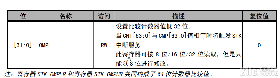

我看到官方对SysTick滴答定时器的讲解很少,就花点时间测试了一下。
提供的demo也是使用查询法,而不是用中断的方法。
看看手册的说明
这个滴答定时器比较给力,是64位定时器。
计数到比较值,就能中断,程序还是挺好处理的。
直接看看SysTick.c的源码
宏定义启动、停止定时器
下面直接配置滴答定时器初始化函数,开启中断,
中断函数里面重设初始值,小灯闪烁即可。
完成,最后附上demo。
