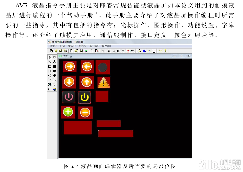

图 2-1 是高能窄波光动力治疗仪总体框图,人机交互系统与 STM32 控制系
统通信,STM32 控制系统发送指令给人机交互系统,人机交互系统响应发过来
的指令并做响应的动作,显示界面变化,治疗时间部分显示,治疗强度显示,
报警系统显示等。STM32 控制系统接受人机交互系统发过来的数据并处理分析
数据,根据数据控制相关部分,包括治疗强度调节,治疗时间控制,控制治疗
头的升降等。STM32 控制系统与水保护相连,采集水保护信号,根据水保护发
过来的信号判断水流的状态,当无水流时 STM32 控制系统施行报警并做相应动
作,停止大功率红光 LED 模块工作并发指令给人机交互系统显示报警界面,直
到水流正常时,消除报警。温度传感器与 STM32 控制系统相连,STM32 控制
系统采集温度传感器的模拟电压信号,STM32 控制系统将模拟电压转化为数字
信号,分析数字信号,当数字信号过大时即水温过高时,停止红光 LED 模块工
作施行保护并报警,发指令给人机交互系统响应报警,直到采集到的数字信号
正常即水温正常时,消除警报,通知人机交互系统消除报警响应动作,当水流
正常时大功率红光灯继续工作。LED 电源负责对大功率红光灯的供电,而供电
功率大小受 STM32 控制系统控制。STM32 控制系统分析人机交互系统发过来
的信号,分析供电功率,STM32 控制系统通过集成的 DAC 模块输出相应的模
拟电压,LED 电源分析此模拟电压并提供相应的供电功率给大功率红光灯。冷
却系统与红光 LED 模块相连,循环水在冷却系统与 LED 模块之间循环,达到
冷却 LED 灯的作用。
