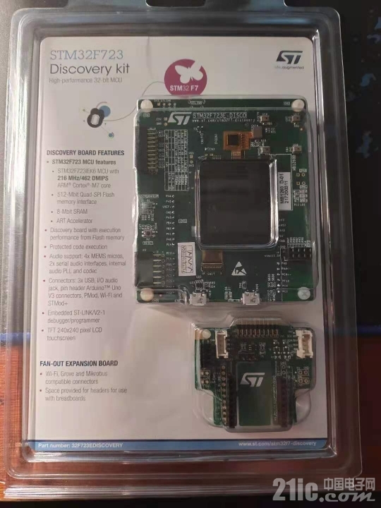

感谢小管家,感谢21ic,让我获得了一块STM32F723E-DISCO ,这块板子属实很奈斯。所以,来看看正式的吧。
查阅之前的帖子,之前还没有里面的那个快速上手指南呢,哈哈哈,看来我是掏着了。

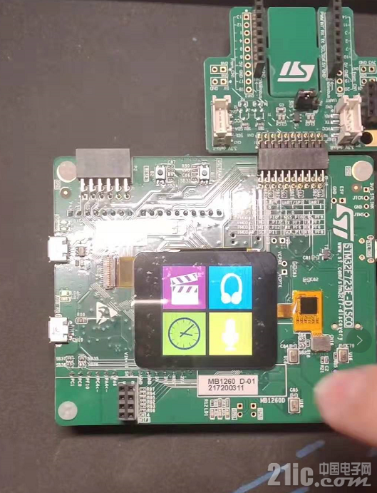

把板子上电,通过microUSB给STlink那个接口处供电即可。

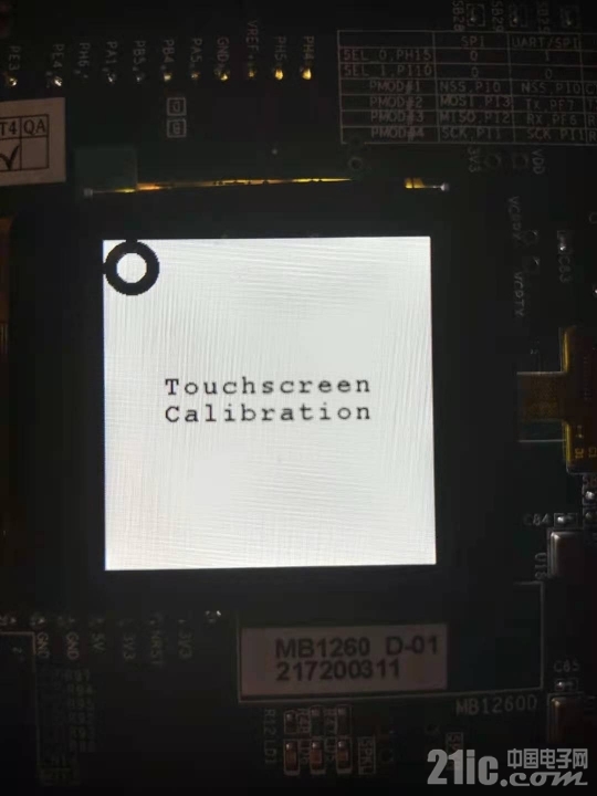

板载自带出厂demo,按照提示触摸显示屏上的原点即可,这也是触摸校准。
点击完之后,会进入到应用界面。

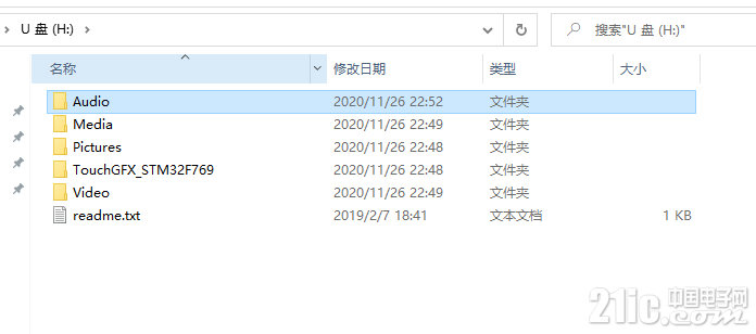

下载完资料之后,解压缩,然后将media文件夹里的所有文件复制出来,也可以复制audio文件夹,因为本次想使用
demo测试一下播放音乐效果。
复制完成之后,将其黏贴到U盘或者TF卡之中,因为后续要使用STM32F723E-DISCO播放出来。注意的是,
如果需要录制自己的音乐则需要将音频设置成wav格式,深度16位,采样率48KHz。
接下来就是见证操作的时刻了,需要先将开发板上电,然后再插入U盘(OTG模式),如果先插U盘,后上电可能开发板识别不到U盘。
