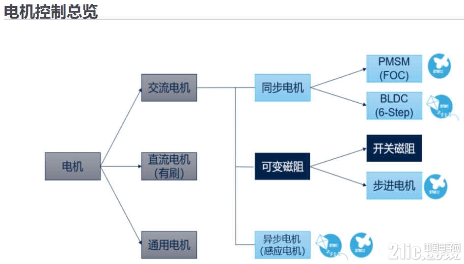

我是学自动控制的,对电机控制还是比较了解的,诚如上图所示电机可分为3类,即交流电机、直流电机及通用电机,当然在各类之下,还有更详细的划分。
所谓“交流电机”和“直流电机”是以电源的形式来划分的,通常来讲交流电机的结构比较简单,造价比较低,多用于民用的场合,如抽水浇地、家用的洗衣机等。
