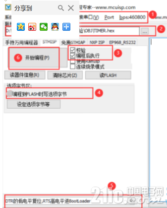

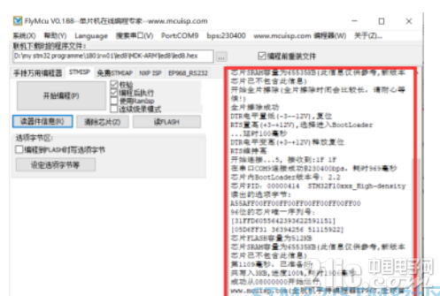

 楼主| 一点点0321 发表于 2020-11-29 19:48 | 显示全部楼层
PC端的软件设置大同小异,通常包括选择串口、波特率、加载hex文件等。
设置完毕,最后点击“开始编程”,并按下实验板的RST键,完成程序的下载,下载成功显示的信息如图所示
 楼主| 一点点0321 发表于 2020-11-29 19:49 | 显示全部楼层
