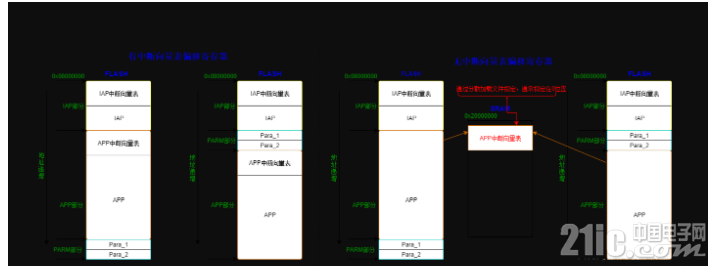

IAP 实现
  要实现IAP,则整个程序实现分为大程序(APP)和小程序(IAP)两部分。其中,APP主要接收升级数据并存储,IAP处理擦除APP,并重新写入升级数据。此外,IAP还应该可以独立接收升级数据的情况。但是,由于Cortex-M0核是没有中断向量表偏移寄存器的,这就导致了在Cortex-M0核的MCU上实现在线升级比较麻烦。在实际产品中,整个程序的基本组成结构:
 楼主| 一点点0321 发表于 2020-11-29 20:02 | 显示全部楼层
 楼主| 一点点0321 发表于 2020-11-29 20:04 | 显示全部楼层

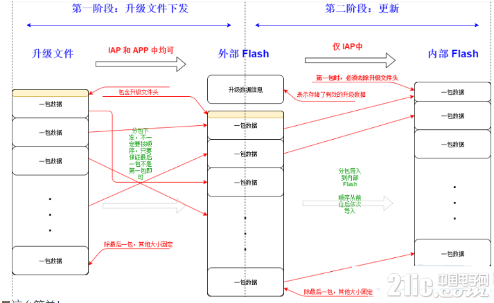

实际的IAP流程如下:
 楼主| 一点点0321 发表于 2020-11-29 20:05 | 显示全部楼层
 楼主| 一点点0321 发表于 2020-11-29 20:07 | 显示全部楼层
就是这么简单!

注意:
(1)与 Cortex-M3 和 Cortex-M4 不同,Cortex-M0 没有中断向量表偏移寄存器(VTOR寄存器)
 楼主| 一点点0321 发表于 2020-11-29 20:11 | 显示全部楼层
(2)Cortex-M3 r2p0 及其之前版本,中断向量表只能位于SRAM或者CODE区域,但是Cortex-M3 r2p1及之后,Cortex-M4 没有该限制!
(3)MCU根据Boot引脚配置将指定地址映射为0x地址!
 楼主| 一点点0321 发表于 2020-11-29 20:12 | 显示全部楼层
 楼主| 一点点0321 发表于 2020-11-29 20:13 | 显示全部楼层
