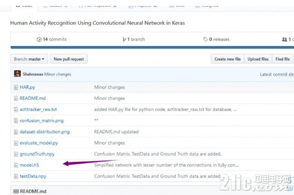

 楼主| 王派oo 发表于 2020-11-30 17:12 | 显示全部楼层
model.h5就是我们需要导入到工程里的AI Keras的训练好的模型
 楼主| 王派oo 发表于 2020-11-30 17:14 | 显示全部楼层
 楼主| 王派oo 发表于 2020-11-30 17:16 | 显示全部楼层
Human Activity Recognition Using Convolutional Neural Network in Keras
人类活动识别卷积神经网络算法模型
