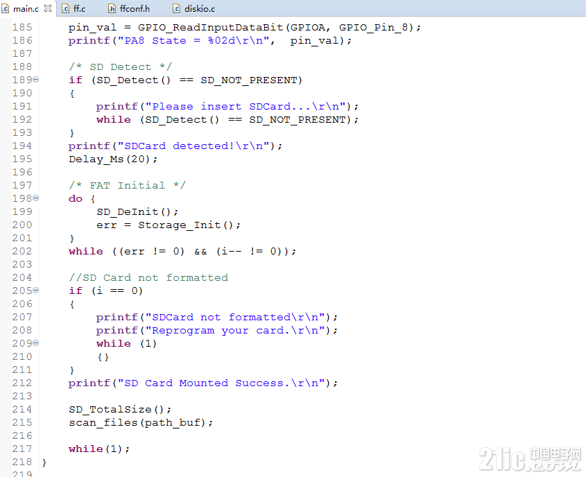

对FatFS移植,主要是将diskio.c接口和ffconf.h的配置
先来看看效果:
因为目录比较多,分两张截图
这里是目录的下半截图
接口文件diskio.c的移植

main.c主函数的实现:
同样,最后附上demo
SD_FATFS_R0.10.rar (714.47 KB, 下载次数: 19)
