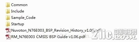

三、N76E003_BSP_Keil_C51_V1.0.6.zip
  • 文件说明
    文件
    说明
    Common
    常用子程序模块:delay延时函数和UART配置
    Include
    头文件和宏定义
    Sample_Code
    开发参考代码
    Startup
    N76E003启动文件
    RM_N76E003 CMSIS BSP Guide v1.06.pdf
    文件使用向导
