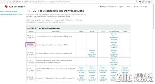

BLE-Stack v2.2.1.18
TI-RTOS    v2.2.1.8
首先安装CCS v7
安装对应版本TI-RTOSfor CC13xx CC26xx安装完后重启ccsccs会自动检测到新的组件安装,勾选然后安装即可
注意:这里需要的对应的版本,我在编译的时候才发现,然而也没看到哪个文档有说怎么对应。。。
由于坑爹的gfw,导致ccsapp center没法用,需要手动下载,地址:http://software-dl.ti.com/dsps/dsps_public_sw/sdo_sb/targetcontent/tirtos/index.html
安装完近600MBOrz,把女神别墅都挤没了。。。
