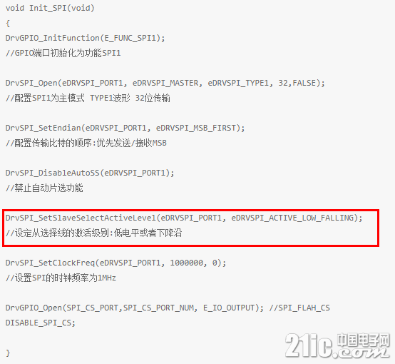

最近通过MCU的SPI对flash芯片进行读写。其中片子有这样一段话,SPI的DI(写操作)输入时在CLK的上升沿,DO(读操作)是在CLK的下降沿。那么我进行SPI配置的时候,只能配置一次上升沿还是下降沿进行读取数据。这样难道在每次读写转换的时候,重新修改配置吗?

如果是标准SPI接口,这个读写的细节不需要考虑吧
豌豆爹 发表于 2020-12-8 09:17 | 显示全部楼层
配置一次就可以,这个是配置的规则。
规则设定好了,后面就一直按照这个规则了。
除非你想修改这个规则,需要重新设定。
七毛钱 发表于 2020-12-8 09:17 | 显示全部楼层
不用重新配置
