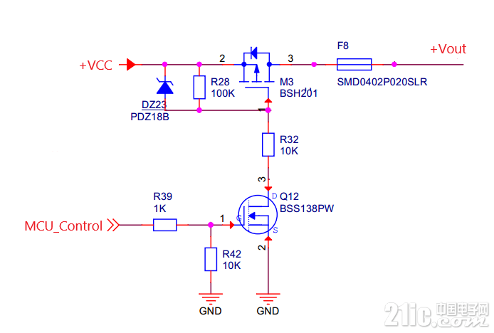

请问达人,P沟道MOS管在做开关电路应用时,为什么要额外用另一个MOS管或者三极管来控制P沟道MOS管的栅极?为何不能直接将控制信号直接连接到P沟道MOS管的栅极,直接控制P沟道MOS管的开关?

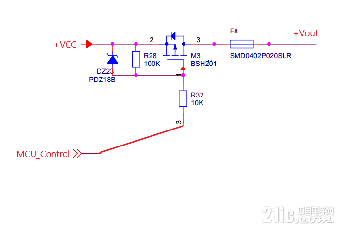

[url=home.php?mod=space&uid=1290708]@MeterLeader[/url] : 当然,就你这个实例而言,由于Q12是个反向器,两种方案的控制逻辑不同,不是一个可以简单互相代换的方案。软件上,是不是可以考虑先读取MCU_Control的电平,以此判断外部是接了R39/R42还是接了0欧电阻和R32/R28呢?你在仔细琢磨一下。  发表于 2020-12-16 04:52
[url=home.php?mod=space&uid=1290708]@MeterLeader[/url] : 在PCB面积足够的情况下,同时设计两组方案的步线在生产时择其一焊接,这是个很好的思路,那些干维修工作的尤其喜欢这种设计。  发表于 2020-12-16 04:42
[url=home.php?mod=space&uid=1290708]@MeterLeader[/url] : 我没有在实际产品中用过PMOS电源开关,但是若MCU_Control输出高电平可以达到+VCC的话,我会首先尝试第2个图,不要Q12。或者在MCU_Control端和R32下端之间加一个0欧电阻,在焊接的时候选择是焊上0欧电阻还是焊上R39/R42/Q12。  发表于 2020-12-16 04:33
[url=home.php?mod=space&uid=351231]@chunk[/url] :那么这个时候我们就要看MCU_Control比+VCC到底低多少?无非是两种情况 (1)+VCC - MCU_Control < VTH::沟道被夹断,无电流; (2)+VCC-MCU_Control ≥ VTH: 沟道开启,至于开启什么程度,电流多大,沟道电阻多大就得依据+VCC-MCU_Control而定 所以,我一开始就假设MCU_Control高电平和+VCC相等的情况下,低的话还用说;   发表于 2020-12-12 23:36
如果MCU_Control输出高电平时电压值低于+VCC会怎样?  发表于 2020-12-10 09:38

这种有时候叫“高边开关”。它所控制的电压,远高于MCU的工作电压,MCU不能直接控制栅极。
tianxj01 发表于 2020-12-8 14:06 | 显示全部楼层
P沟道MOS管截止时候,栅极电压必须是被开关的这个回路电压,当这个回路电压超过控制电压时候,如果直接用控制信号去驱动栅极,则P MOS管就无法正确截止。
当然,当驱动电压>被控制回路电压时候,则直接控制栅极是完全可行的。例如被开关的电压是5V的,控制信号也是5V的时候。

对,我的问题正是,我现在假设+VCC和控制信号MCU_Control高电平电压水平一致,那能直接用于驱动栅极吗?
tianxj01 发表于 2020-12-8 14:25 | 显示全部楼层
MeterLeader 发表于 2020-12-8 14:23
对,我的问题正是,我现在假设+VCC和控制信号高电平电压水平一致,那能直接驱动栅极吗? ...
当然可以............

MOS管用做开关,ON状态要保证VGS远大于VTH值,OFF一般要VGS=0。高边开关一般直接控制并不能保证这两个状态,如果能保证直接控制栅极也可以。

有时候是为了适配控制信号极性。直接控制和加一只管子极性是相反的,如果控制信号无法改变,就有可能必须加一个三极管或MOS管。

类似…5V对5V的控制,一般采用的P 管,开启电压都是很低了那挡,所以直接驱动就可以了,不但减少器件的使用,而且,还能简单的通过电阻、二极管开控制开启和关闭的速度,最为灵活。同时5V的控制电压,几乎所有的MOS管栅极都是安全电压,当然就不需要再用稳压管来钳制栅极安全电压范围。

为什么非要高呢,等于呢?如果说VTH=1.9V, 当MCU高电平等于受控源电压,这个时候沟道夹断的还不够吗?
