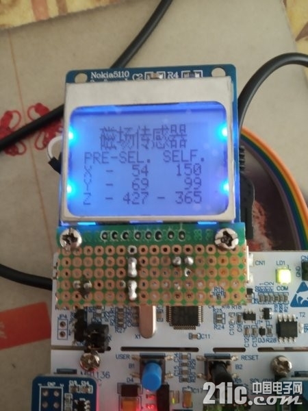

测试LIS2MDL磁力计花费了几天的时间,主要是在数据的显示时遇到了坑,从传感器返回的值是16位带符号的整数,开始我按二进制方式,大于32767的就按负数进行换算,但总是没有达到目的,折腾了许多才反映过来应该直接判断是否小于零,最后达到了目的,显示的结果与串口输出结果完全一致。下图是串口输出的测试结果:
    这是LCD显示的结果,显示分两个屏幕,第一屏显示轴向、自测前数据和自测数据。
    第二屏显示三个轴向的自测前后数据差和下限、上限:

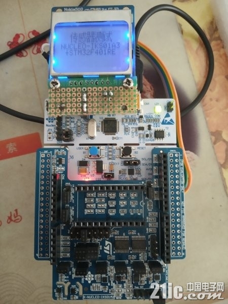

    下图是测试时的照片:
    这是开机屏幕:
    现在还不清楚自测前后的数据表示什么,在测试中,如果开发不移动,每次测试返回的值都有少许差别,如果移动了位置则差别较大,目前仍在继续测试中,看能否弄清楚数值与位置或方向之间的规律。
