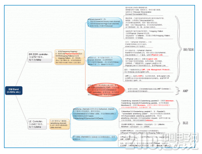

我们先从下面图片对BR/EDR、AMP和BLE三种技术有些更进一步的认识(点击这里可以查看放大后的原图):
该图片是对Bluetooth Core的一个Overview,从RF的Physical Channel,到Baseband的Physical Link、Logical Link、LMP、L2CAP等概念,都有一些粗略的介绍。由该图片可以看出,BR/EDR、AMP、BLE等技术有如下的特点:
  1)BR/EDR技术,过于侧重“点对点”通信,以至于虽然在协议的底层(如Logical Link)有提及多播(Unidirectional)和广播(Broadcast)的概念,但在上层的应用场景中,几乎不存在(也不可能存在)相应的应用。
  2)但随着物联网的发展,业界对简单的、不需要连接的多播或广播通信的需求越来越迫切,因此BLE技术在RF和Baseband的协议中,就做出了修改,以适应这种需求,即:修改原有的79个channel的跳频方式,将channel的个数减少为40个,并保留了不少于3个的固定channel,用于广播通信。为仅仅在剩下的37个data channel上跳频。
  3)正因为这种改变,原有的搜索/连接/配对等概念,在BLE上就不再存在了,取而代之的是Advertisor、Initiator等概念。但在之后的数据通信的层次上,尽量保持了一致。
  4)对于AMP来说,是基于BR/EDR的controller,在完成通常的点对点连接之后,两个蓝牙设备商议,是否需要将后续的数据通信,转移至AMP controller上。这就是Bluetooth 3.0引入的AMP技术。
