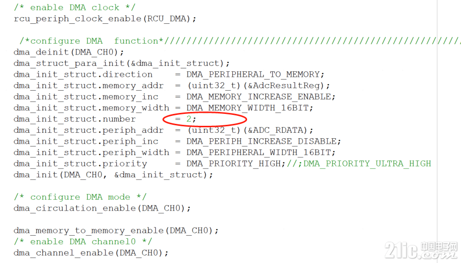

使用Timer14的CH0通道去触发adc规则采样,使用DMA传输,采样一组adc通道数据是可以,但是采样多组数据则显示的为同一adc通道的数值

sonicll 发表于 2020-12-9 13:43 | 显示全部楼层
你开扫描模式了吗?不开扫描的话,你这个代码只能反复采样通道4

sonicll 发表于 2020-12-9 14:07 | 显示全部楼层
eeamic 发表于 2020-12-9 13:54
开扫描模式采样出来的值也是一样的,并且开了扫描采样出来的值都没有一个对的,不开扫描起码第一路的值是 ...
肯定是需要开扫描的,你采样值不对的话,GPIO配置成模拟了吗,还有TIMER的初始化函数会有一次重装载操作,可能会触发一次采样,导致DMA数据错位,需要先配置TIMER但是不使能TIMER,配置完ADC和DMA后再使能TIMER
 楼主| eeamic 发表于 2020-12-9 14:17 | 显示全部楼层
肯定是需要开扫描的,你采样值不对的话,GPIO配置成模拟了吗,还有TIMER的初始化函数会有一次重装载操作 ...
      我不开扫描采样出来的值4通道的值是正确的,但是5通过的值居然跟4通道的值一样,这就不正确了,配成扫描的话我连4通过的值都不对,5通过的值还是跟4通道一样。另外我的定时器是在adc跟dma初始化完成后才配置的,我的timer配置是没问题的,因为每个pwm周期都能触发一次adc采样,我开启adc转换结束中断,在这中断里面翻转io,是可以证明触发是没有问题的。我的IO是配置成了模拟端口的,不然的话我4通过的值就不会正确了

sonicll 发表于 2020-12-9 15:12 | 显示全部楼层
扫描模式必须要开,不开扫描,序列长度设置是无意义的,这时候只会采样序列里第0个通道,每次采样都是通道4的,采样值肯定一样
