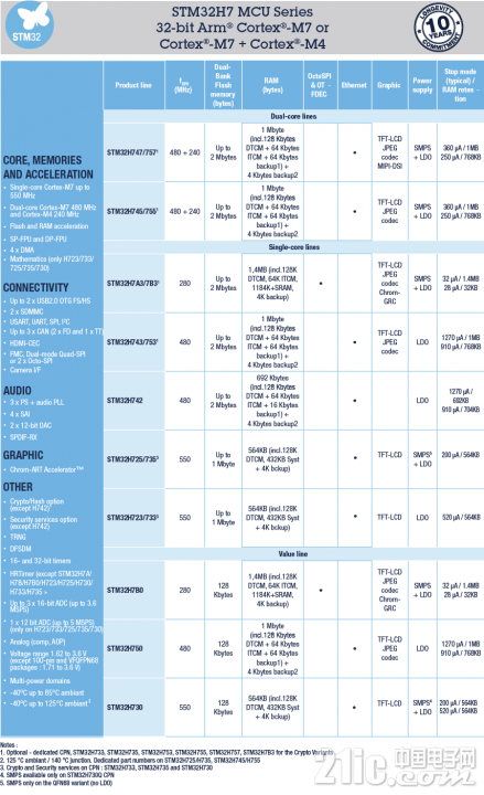

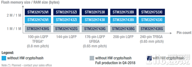

首先介绍一下stm32h743:
h7是高性能系列h应该就是high的h。
芯片是armM7的芯片,主频能达到480MHz。官方的数据看起来还是很不错的。内置TFT-LCD, JPEG codec, Ethernet。
h7系列板子大同小异,大家可以参考一下官方的几个图片和包装上的简介。

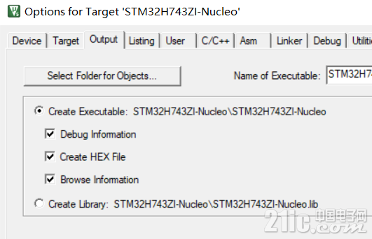

然后点图中这个options for target
去到output窗口把create hex标上点ok
点左上角的build编译,编译要一点时间,看到0warning0error就行。

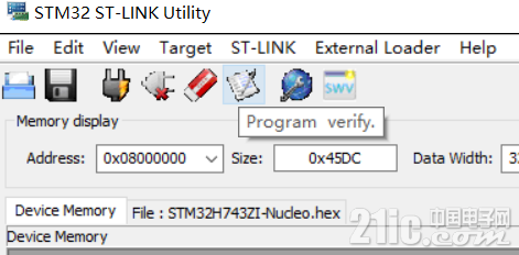

打开st-link连上板子到电脑,点左上角那个插头一样的connect。
出现问题的话就在ST-LINK下的firmware update更新一下固件就行。
选择program verify选择刚刚生成的hex文件。
一般在MDK-ARM/stm32h7xxx-nucleo中,文件很多搜索一下hex。
这个时候板子LD4会持续闪烁表示通讯中。
