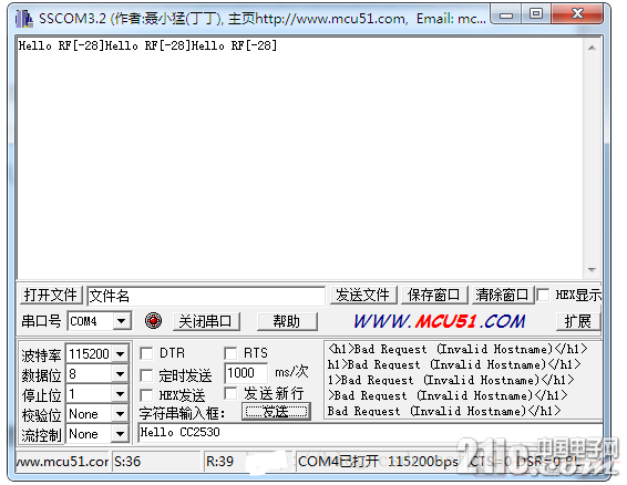

1.2 实验结果
本文主要实现了无线串口功能,通过串口调试助手发送字节数据。例如通过串口向设备A发送Hello CC2530,设备B可收到Hello CC2530,并把该字符串通过串口调试助手打印至屏幕。设备B发送Hello RF,设备A同样可以收到数据并打印至屏幕。
图1.2.1(a-b) 设备A和设备B串口调试界面
      图中中括号包含的数字为RSSI结果,RSSI表示接收信号强度,例如图中的-28。RSSI结果的单位为dBm,dBm为绝对单位且参考的标准为1mW。
