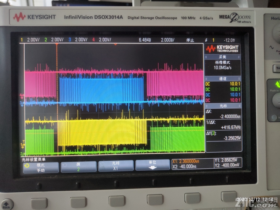

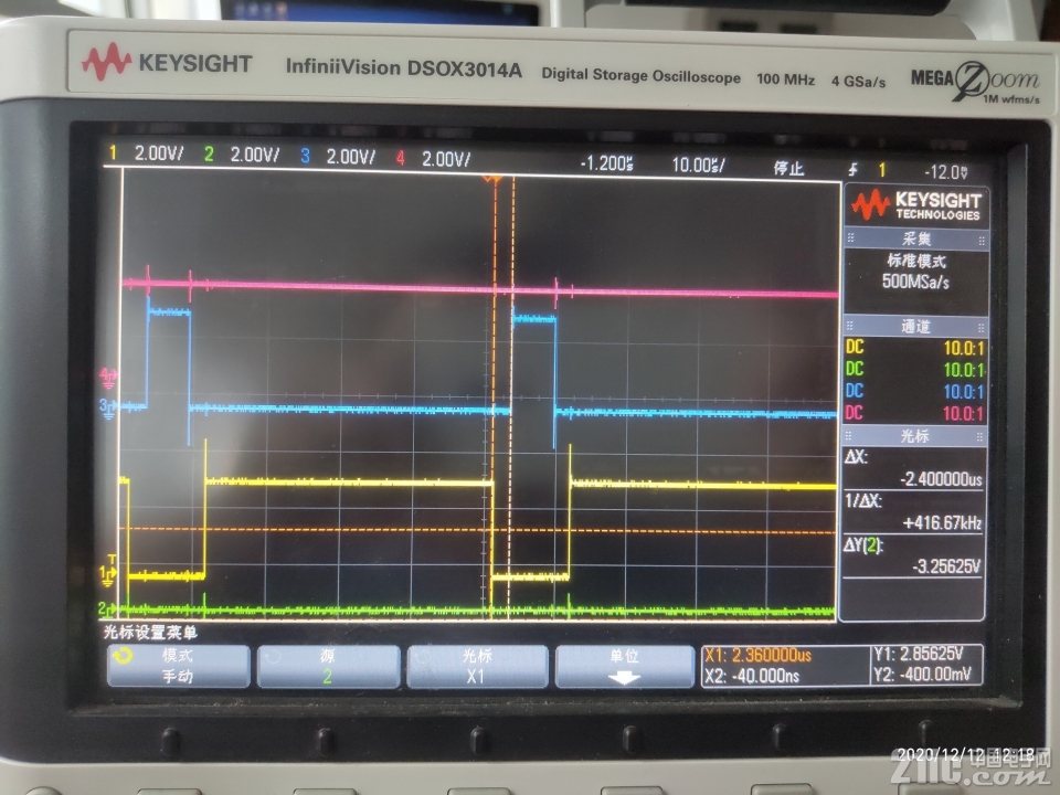

此次获得一块CH32V103测评板,板子和烧写器是分开的,使用过程中发现烧写器有些问题,自身系统是WIN7的,不能自动安装驱动,后面发现缺少文件,还需手动安装,第一版可能是有些Bug的。在此感谢厂家工程师的耐心指导,顺利解决了不能识别问题。此次用此开饭测试了下带死区控制的SPWM波,应用于单极性单相逆变器,代码见附件。
