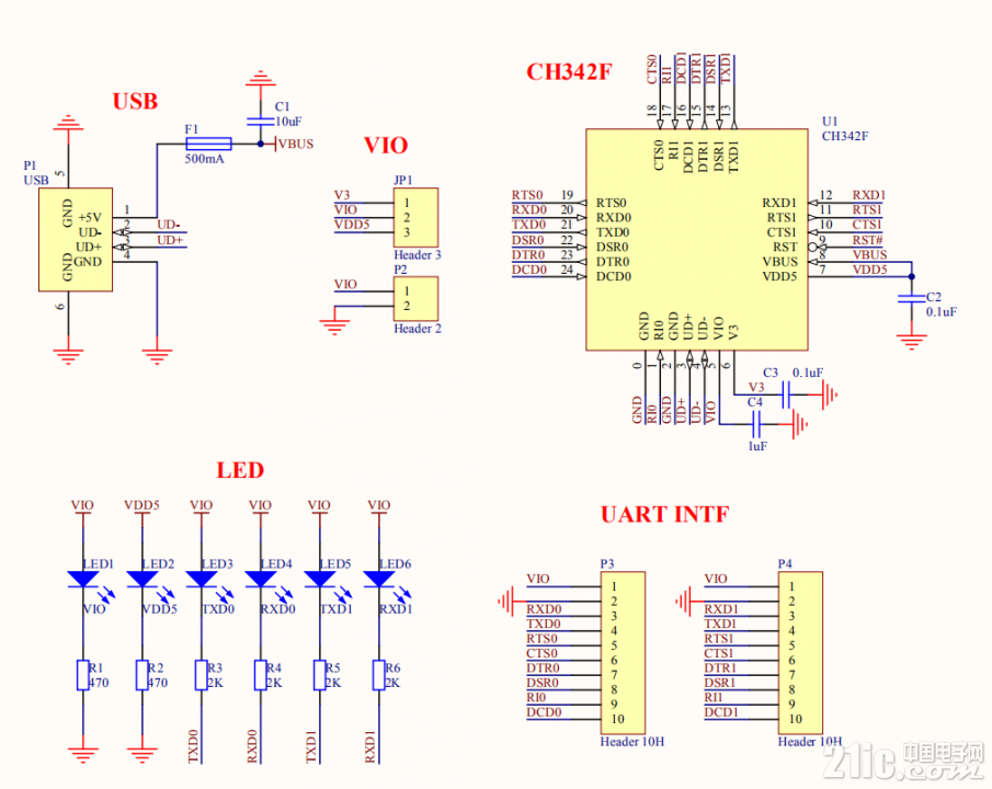

电源说明
CH342芯片有3个电源端,内置3.3V电源调节器。
  • VDD5是内部电源调节器的输入端。
  • V3是电源调节器的输出端和USB收发器及内核电源输入端。
  • VIO是I/O引脚电源。
芯片支持5V或者3.3V电源电压,V3引脚始终外接0.1uF左右退耦电容。3.3V电源电压工作时,V3还需要与VDD5引脚相连接,同时输入外部的3.3V电源。
芯片的VIO引脚用于为串口I/O和其他引脚提供I/O电源,支持1.8V~5V电源电压,VIO应该与MCU等外设使用同一电源。这样可有效避免串口设备间通过IO引脚产生电流倒灌。
串口说明
  • 芯片转接的异步串口默认为TTL电平,串口输入/输出空闲时,RXD/TXD应为高电平,电平值与VIO电源保持一致。
  • 芯片串口接收信号的允许波特率误差不大于2%,串口发送信号的波特率误差小于1.5%。
  • 在通讯波特率较高的应用中,建议启动硬件自动流控。
  • 串口MODEM信号可以由串口应用程序控制并定义用途。通常:RTS与DTR信号可用作通用输出信号,常见于MCU下载场景。
典型应用电路
