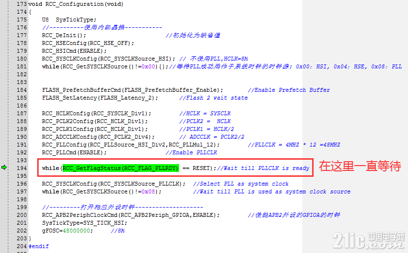

今天调试个小板STM32F103C8   用内部RC配置到RCC时,程序一直在 while(RCC_GetFlagStatus(RCC_FLAG_PLLRDY) == RESET);//Wait till PLLCLK is ready;
查看了文档频率也没有超出范围,换了2个板子现象也是一样;
配置: 内部RC   8M/2*12=48M 935175feb0049bfc6f.png
已搜索 网上到时有人出现过这样的情况,说是处理好了,但是都没有说怎样处理,有始无终!
忘大家帮我小弟看一下,处理好后我会完整结贴!
香水城 发表于 2020-12-29 19:30 | 显示全部楼层
检查下电源,尤其VDDA接好没有。

 楼主| cdlongbo 发表于 2020-12-30 07:33 | 显示全部楼层
检查下电源,尤其VDDA接好没有。
两套板子已确认VDDA GND 9pin 8pin 完全接好的。

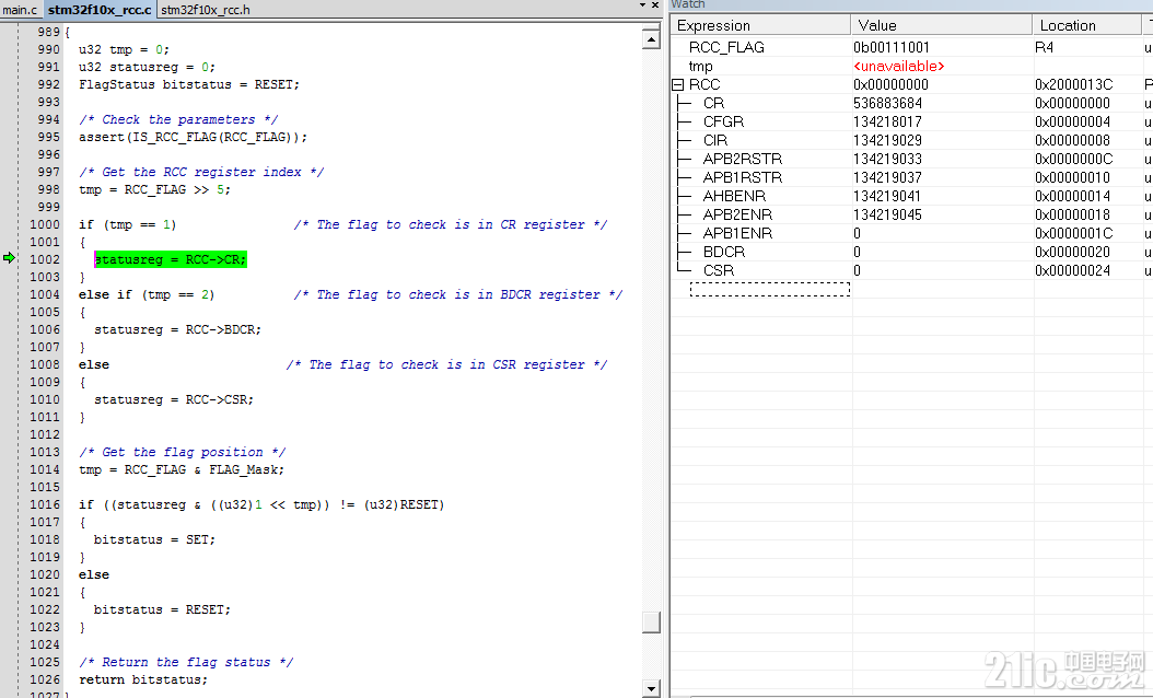

FlagStatus RCC_GetFlagStatus(RCC_FLAG_PLLRDY【0x39】 )
 楼主| cdlongbo 发表于 2020-12-30 08:37 | 显示全部楼层
HION 强制置1 RCC->CR |= (U32)0x01;  //也不行
RCC_HSICmd(ENABLE);                          //多次打开也不行

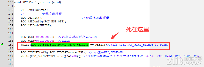

 楼主| cdlongbo 发表于 2020-12-30 10:07 | 显示全部楼层
通过上面的RCC-CR寄存器分析,发现HSI都没有启动;
所以增加 检测代码:
while(RCC_GetFlagStatus(RCC_FLAG_HSIRDY) == RESET);//Wait till RCC_FLAG_HSIRDY is ready
发现 还是在这里死掉的,说明HSI没有启动,但是我们用了
库函数   RCC_HSICmd(ENABLE);
寄存器   RCC->CR|=0x00000001;  //内部高速时钟使能HSION
两个方式置位,都不行,也没有碰到过HSI启动不了的情况,应为即使没有启动也是系统默认的HSI启动。
