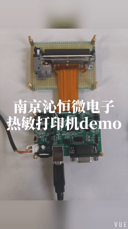

概述

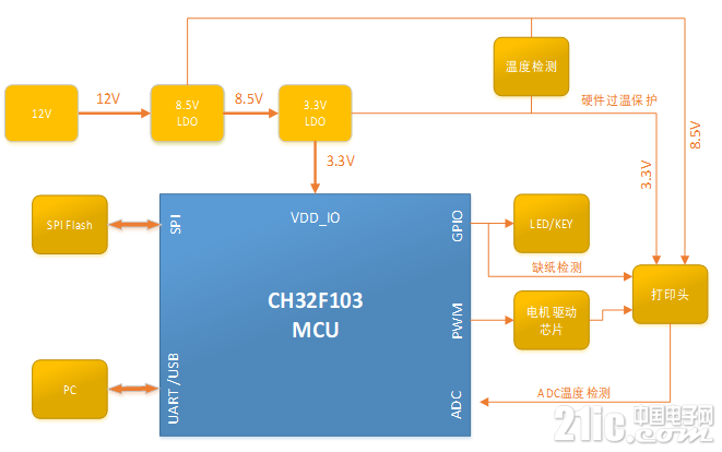

相比针式、笔式打印机,微型热敏打印机以其结构简单、体积小、重量轻、噪声小、功耗低、印字质量高、价格便宜、运行成本较低以及使用可靠等一系列特点被广泛应用于医院、银行、餐饮、铁路等行业。CH32F1系列是基于32位Cortex-M3内核设计的通用微控制器。片上集成了时钟安全机制、多级电源管理、 通用DMA控制器等。系统主频可达72MHZ,较高的处理速度能够满足打印机的各项操作需求,可用于开发各类打印机产品。
方案说明
主控芯片:
CH32F103:Cortex-M3内核MCU,主要负责打印机主任务处理LED指示,按键控制,驱动电机,缺纸检测、过温保护等。
Led/Key:LED状态显示,如蓝牙连接状态、缺纸状态;按键检测,长按执行退纸,短按执行打印。
SPI Flash:外挂SPI FLASH用于存字库。
感兴趣的小伙伴帖下可以留下邮箱,将开发资料分享给您
热敏打印机演示视频

热敏打印头与MCU之间的接口是什么?
 楼主| WCHTech2 发表于 2021-1-6 09:34 | 显示全部楼层
wfw69 发表于 2021-1-5 17:46
请发方案到: 谢谢!
资料见帖子附件
 楼主| WCHTech2 发表于 2021-1-6 09:41 | 显示全部楼层
caigang13 发表于 2021-1-6 07:43
热敏打印头与MCU之间的接口是什么?
并口
