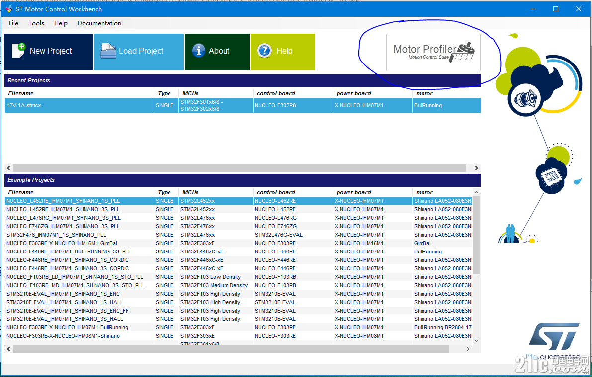

首先打开Motor Control Workbench软件:
界面分为3部分:用户按键区、用户创建文件区、软件自带样板区
1、首先点击右上角的Motor Profiler,打开ST Motor Profiler 创建Profile文件,具体操作步骤请参阅上一篇帖子:二、ST电机IHM002套件实操之ST MotorProfile
https://www.stmcu.org.cn/module/foru ... 1&extra=#pid2371430

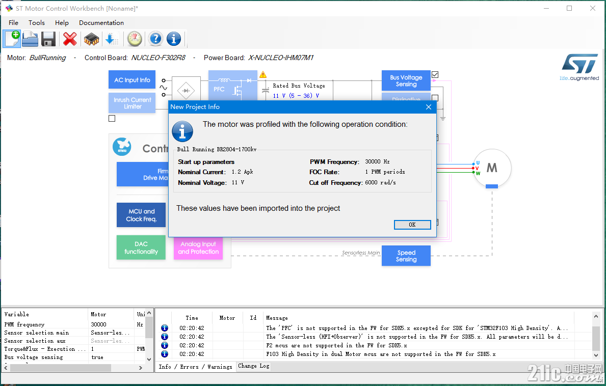

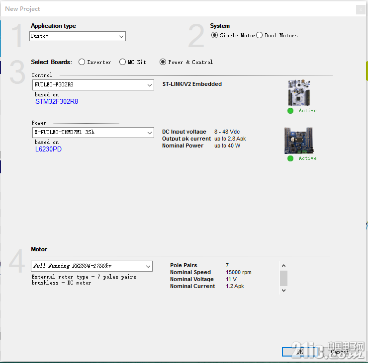

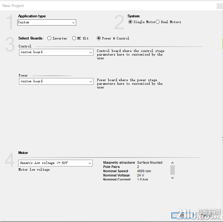

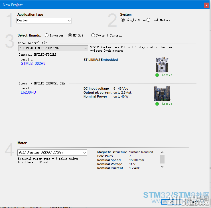

2、点击New Projecgt,创建工程
按图上1、2、3、4的步骤选择板卡和马达
或直接点击第3步,选择MC Kit,默认就是此套件。
点击OK确认后,确认生成工程信息。

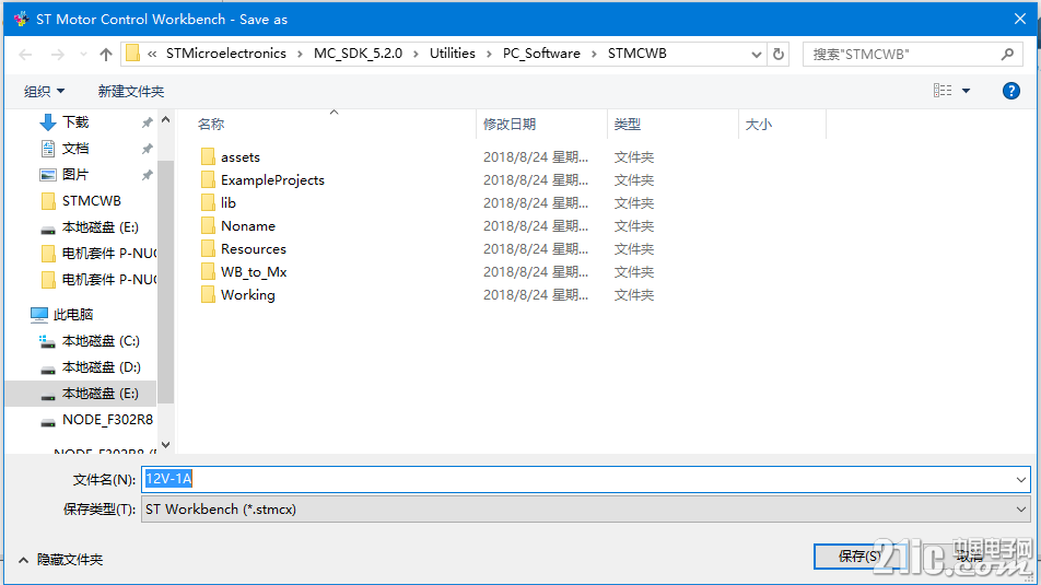

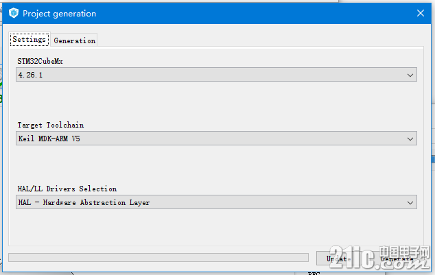

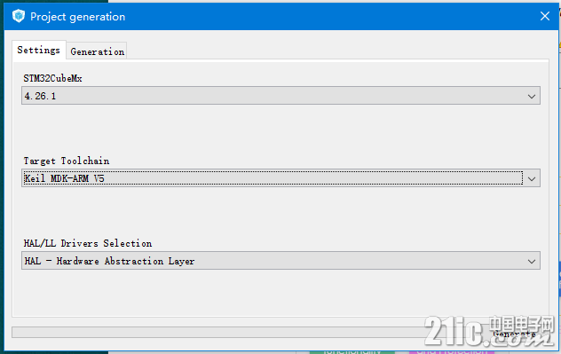

3、点击菜单栏上的Tools-->Generation或工具栏上的 202913cf9r6r9nfy8rhsb5.png 图标生成HAL工程文件
先保存工程信息文件,会出现下面的窗口
中间选项是选择所用的IDE工具,本人所用为Keil MDK-ARM V5(建议用V5.25),点击Generate创建工程文件

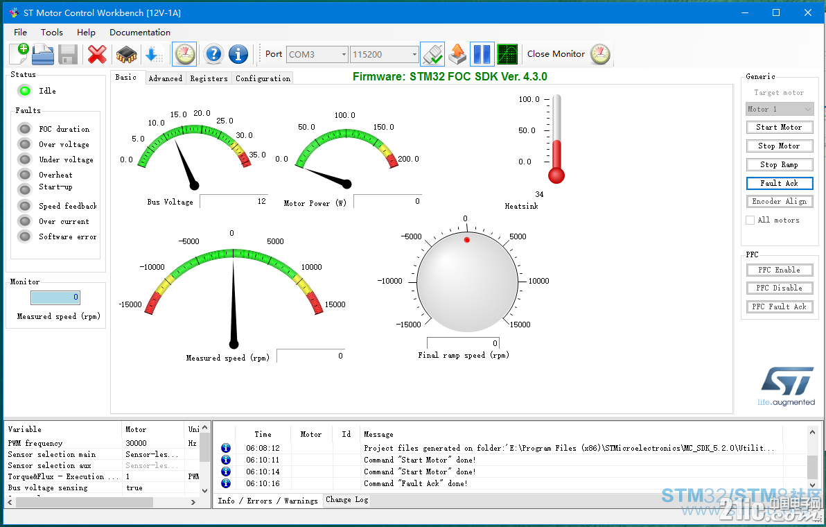

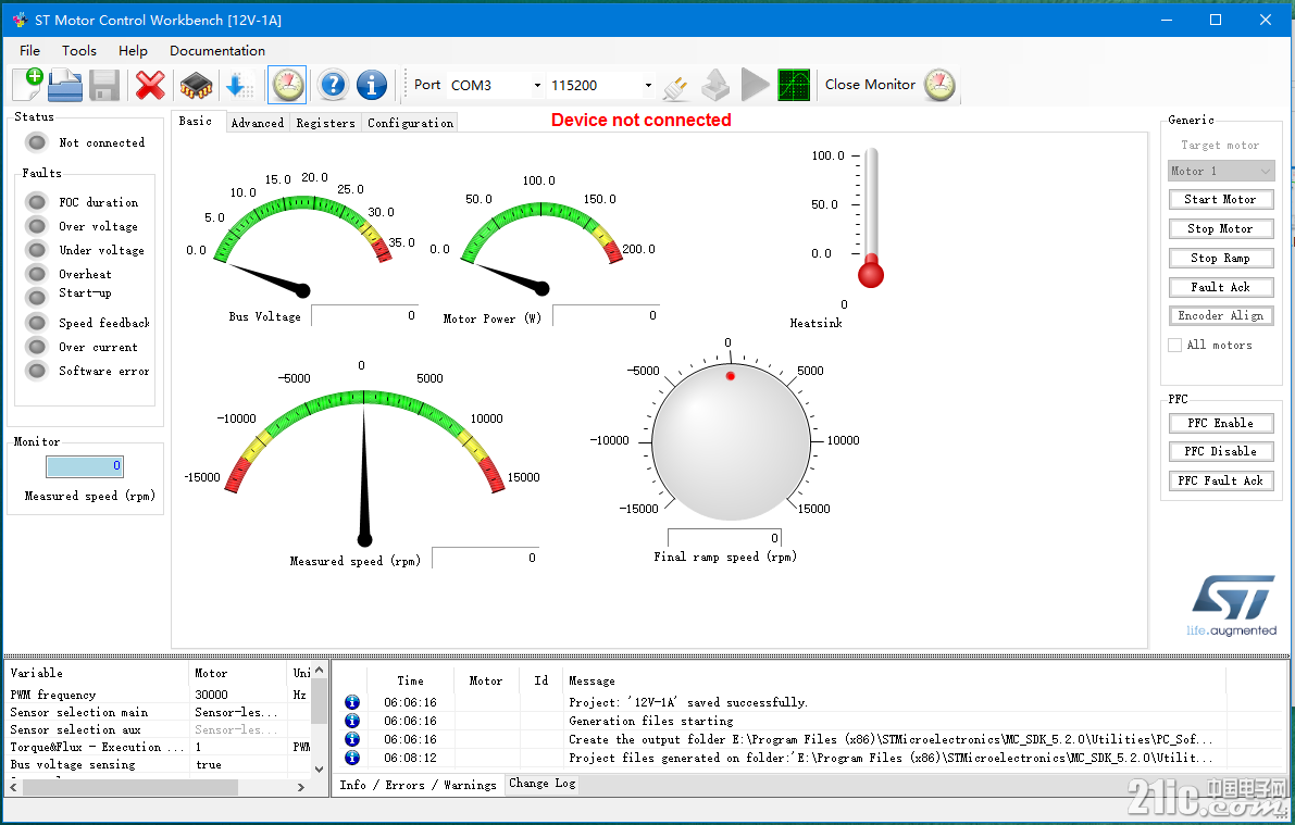

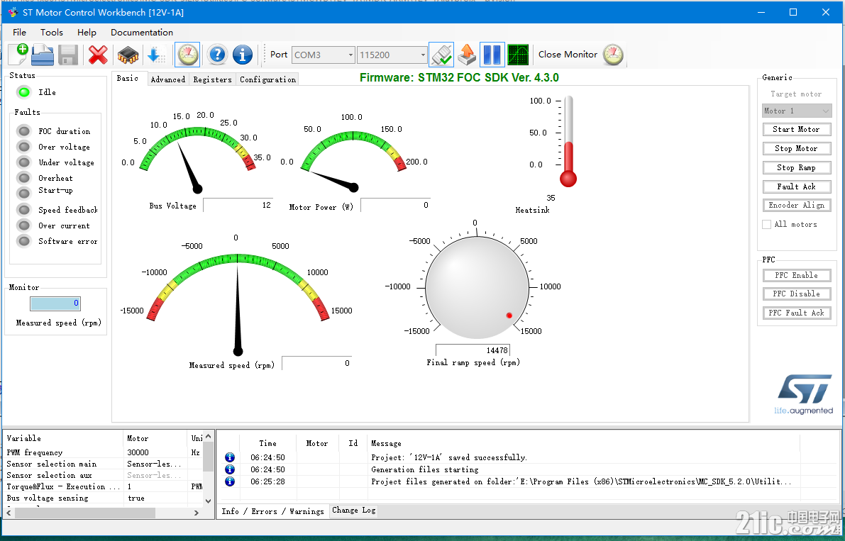

4、直接关闭上面的窗口后,回到软件主画面,点击菜单栏Tools-->Monitor或工具栏上的 203800m4kc0jsbskggm0c0.png 图标,进入马达调试界面
点击连接图标 204003ko008unyyweususu.png 连接ST-Link,成功连接后会出现固件版本
点击右侧的马达运转图标 204004h008g08ld9uvvvg9.png 后,马达可以正常启动运转,点击调整按钮,滚动鼠标滚轮,可以对马达进行调速,注意:红点经过0刻度0后,马达会停止,见下图
此时需要点击右侧的警报清除按钮 204546v63j8qbzqj13qu65.png ,再次点击以运行马达,马达会以调速红点所在区域进行运转(负值反转,正值正转),通过以上操作,可以确认马达工程信息是否正确,如果马达无法正常运转,可以调整相关参数,并重新Generation工程文件,

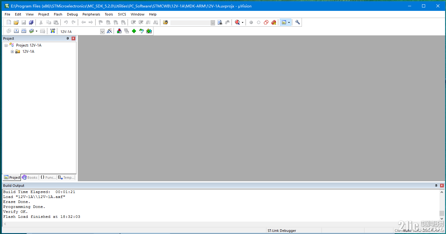

5、用IDE编译生成的工程文件,以核对文件的正确性。打开Keil MDK软件,打开刚才生成文件,进行编译(必须安装F3的库文件),成功后,通过ST-Link下载到STM32F32R8开发析中,先按黑色按键RESET B2对芯片复位;再按蓝色按钮USER B1,马达启动运转,再按一次USER后,停止,确认工程文件正确无误。
编译无误
下载成功
成功运行。
