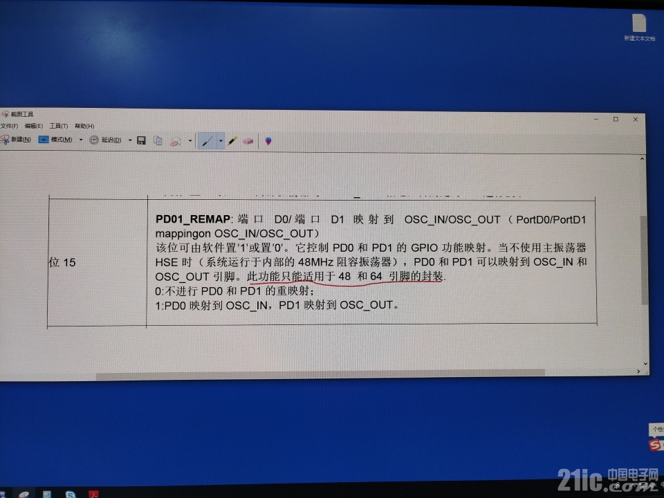

403A的PD0、PD1与OSC_IN、OSC_OUT并不占用相同管脚,为何在开启HSE时,不允许使用PD0、PD1 ?
这是针对48PIN,64PIN的小封装而言,因为本身不带PD0,PD1,。因此把HSE的PIN借用出来作为PD0,PD1.  发表于 2021-1-11 10:21

 楼主| luanqinghong 发表于 2021-1-11 14:41 | 显示全部楼层
明白了。
单片小菜 发表于 2021-1-11 15:39 | 显示全部楼层
没有仔细看数据手册吧,哈哈!
