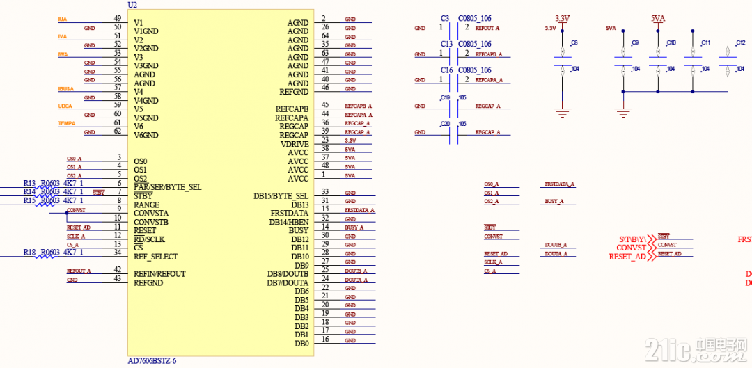

 楼主| pangb 发表于 2021-1-12 23:40 | 显示全部楼层 |阅读模式
使用内部参考电压:
       只给第一个通道电压值,其余通道悬空,第一次采集到值V1~V3全为0xFFFF,V4~V6全为0x0000,以后所有通道采集值为0。
不知道为什么?

没使用SPI,使用模拟时钟的方式,问题是后来测量了,采用内部参考电压,可是REFOUT输出才0.7V,Pin34、39为0V,44、45引脚电压也为0V
 楼主| pangb 发表于 2021-1-12 23:56 | 显示全部楼层
所有通道的都使用到了,请问REFCAPA和REFCAPB量两信号需要短接吗...

yinxiangh 发表于 2021-1-18 20:42 | 显示全部楼层
把你的硬件连接图贴上来看看。

morrisk 发表于 2021-1-18 21:04 | 显示全部楼层
去耦电容连接错误
lium 发表于 2021-1-18 21:09 | 显示全部楼层
REFCAPB和REFCAPA虽然名称不一样,但应该连接在一起
lium 发表于 2021-1-18 21:11 | 显示全部楼层
wangpe 发表于 2021-1-18 21:13 | 显示全部楼层
REGCAP虽然名称一样,但是不能连接在一起
