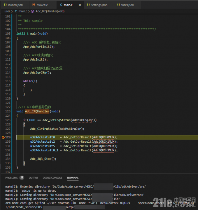

刚刚从华大官网下来了003的hc32f005_ddl_Rev1.9.0 Lite软件包
但是发现里面用的是IAR跟KEIL的工程
请问一下,有没有支持GCC ARM编译工具的 启动文件.s 跟 ld文件
主要想用vscode做开发

 楼主| lanjackg2003 发表于 2021-1-17 01:25 | 显示全部楼层
利用小孩放假的时间,不用上火
终于有时间去弄这块东西
目测编译跟Jlink调试都OK.
准备开始玩
谢谢大家的顶帖
确实vscode跟GCC配置起来很麻烦
得靠自己去弄
如无特别取向问题,我觉得就用官方的Keil跟IAR都挺好的

你可以在VScode里面编辑,在Keil中编译。
 楼主| lanjackg2003 发表于 2021-1-26 09:19 | 显示全部楼层
直接用vscode编辑,然后vscode编译、调试、烧录,方便快捷
iamarookie 发表于 2021-4-15 13:24 | 显示全部楼层
你好  请问用vscode 调试编译华大单片机怎么弄的,我目前可以编译,但是下载和调试找不到华大的单片机
 楼主| lanjackg2003 发表于 2021-4-17 09:59 | 显示全部楼层
你需要根据vscode插件的配置方法配置成jlink/openocd进行下载或者调试
不知道你是不是使用Cortex-Debug这个插件,可以到github查看一下他的方法介绍
nczywq 发表于 2021-9-15 12:26 | 显示全部楼层
楼主你的openocd 的config在哪来的呀?我用openocd 找不到芯片的cfg,自己写了好几天了,就是不行

刚刚重新看了一下我的工程配置,
我使用的是JLINK调试,不是OpenOCD
nczywq 发表于 2021-9-16 09:41 | 显示全部楼层
好吧,不过也感谢你能帮我看看,我问了一个朋友,要自己添加openocd,要添加源码,然后重新编译openocd才可以。比较复杂,我就先用keil开发了
