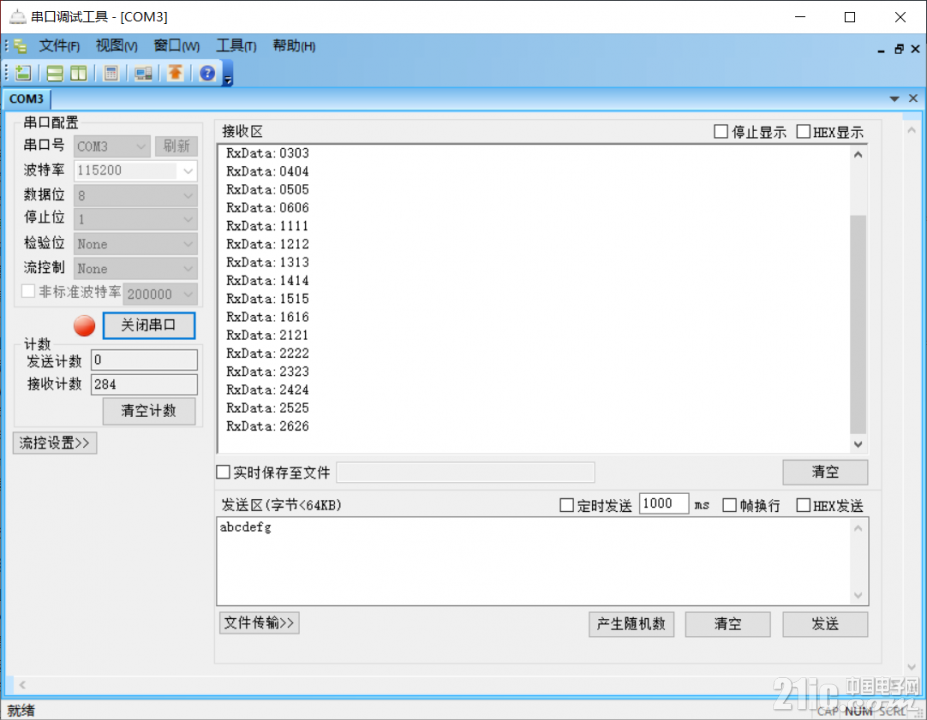

本章教程主要在SPI全双工模式下使用DMA进行SPI通信实验。

2、硬件设计
本章教程主要在SPI全双工模式下使用DMA发送和接收数据,需用到两个开发板,且由于采用全双工模式,因此主设备和从设备均要使用MOSI引脚和MISO引脚以及SCK引脚进行通讯。此处使用外设为SPI1,主设备和从设备MOSI对应引脚均为PA7引脚、MISO对应引脚均为PA6引脚,将主设备PA6、PA7引脚与从设备PA6、PA7引脚一一对应连接起来,此外还需将两个开发板SPI1对应的SCK引脚PA5连接起来。
此外,由于两个开发板需要同时进行上电传输,因此将两个开发板的3.3V引脚和GND引脚进行连接。
3软件设计
本章教程主要在第50章基础上进行,通过使用DMA进行数据发送和接收,具体程序如下:

spi.c文件主要包括3个函数:SPI_FullDuplex_Init函数、DMA_Tx_Init函数以及DMA_Rx_Init函数。SPI_FullDuplex_Init函数主要进行SPI1全双工通信模式下的主机和从机配置。首先,由于采用全双工通信方式,且采用软件控制NSS引脚,因此需要对主机和从机的SCK引脚、MOSI引脚和MISO引脚进行GPIO初始化配置。此外,还需要进行主机和从机配置,此配置可根据CH32V103应用手册主模式和从模式配置步骤进行,主要对SPI通信的通信方向、主从模式、数据帧大小、时钟极性、时钟相位、NSS引脚使用方式、波特率等进行配置,可对照手册参考标准库函数ch32v10x_spi.c文件中SPI_Init函数进行配置。DMA_Tx_Init函数主要进行DMA发送数据初始化配置,DMA_Rx_Init函数主要进行DMA接收数据初始化配置。

将编译好的程序分别在主机模式和从机模式下下载到两个开发版,并将主机的引脚与从机的引脚一一对应进行连接,开发板上电后,串口打印如下:
主机打印:
从机打印:
52、SPI-DMA.rar
