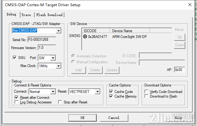

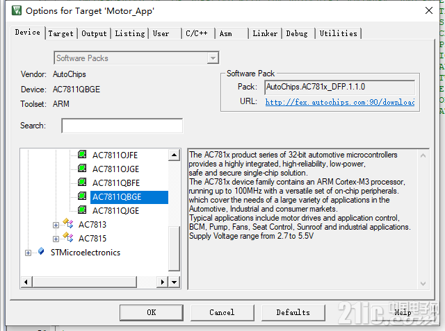

大家好,使用DAP下载时可以检测到了芯片(以前未下载过),都是不能下载,请问各位大牛是什么问题导致的?
检测到芯片
检测到芯片
内存选择
内存选择
芯片选择
芯片选择

 楼主| handsomefa 发表于 2021-1-15 21:02 | 显示全部楼层
通过ISP工具擦除FLASH后能够正常下载了
HKingS 发表于 2021-1-17 20:34 | 显示全部楼层
这种情况一般是swd接口被占用了,ISP擦除了就好
内政奇才 发表于 2021-1-18 11:06 | 显示全部楼层
这个楼主不是解决了嘛
麻花油条 发表于 2021-1-18 11:08 | 显示全部楼层
能识别说明设备都没问题,哈哈,擦除一下就好了,也许是烧写口被占用,也有可能进入某种模式,例如低功耗模式,是没办法烧写的
