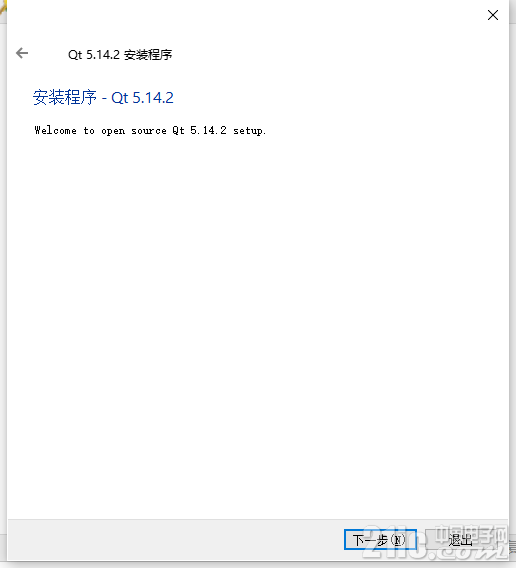

第一步下载最佳版本5.14.2版本
http://download.qt.io/archive/qt ... dows-x86-5.14.2.exe
如果上面链接无法直接下载请使用迅雷,我听有的群说QT不提供上述下载链接了,不知道是真的假的
第二步启动安装程序,单击下一步Next

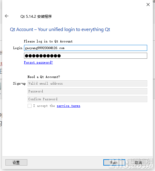

然后输入你注册的QT官方账号,没有账号没法安装

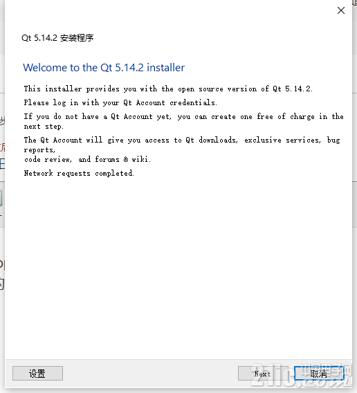

然后你要允许这些协议,勾选一下,单击下一步
进入欢迎安装界面,开始进入正式的安装选项,单击下一步
