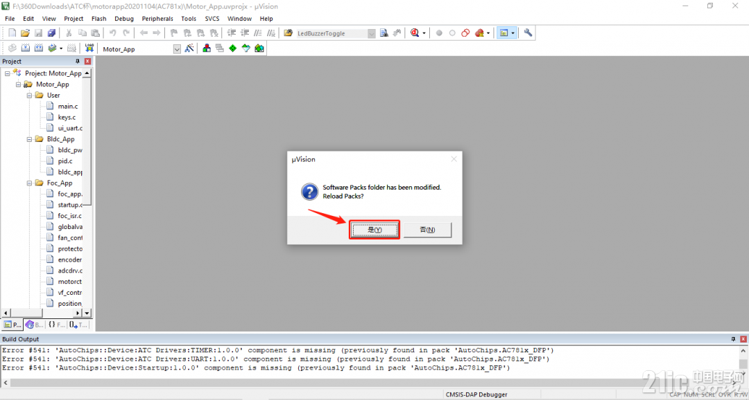

     首先,二话不说,直接将下载好的pack包加载到keil工具中,方法如下:

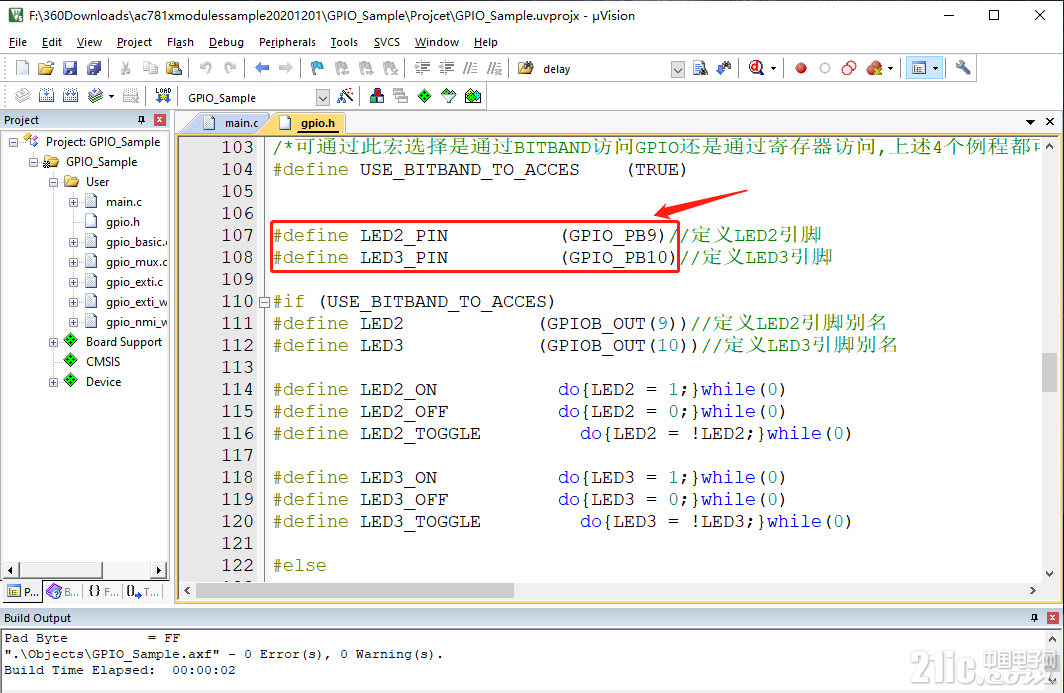

     然后打开下载的相关工程包,在“ac781xmodulessample20201201”中,使用GPIO的工程来体验按键与LED的连接关系。在Keil中设置烧录后自动重启,编译ok后,然后使用JLink将程序下载到开发板中,结果发现没能如期控制LED,再进一步熟悉资料,结果发现工程中宏定义的GPIO口与原理图的不大一样,将存在的差异修改过来才能如期控制LED。

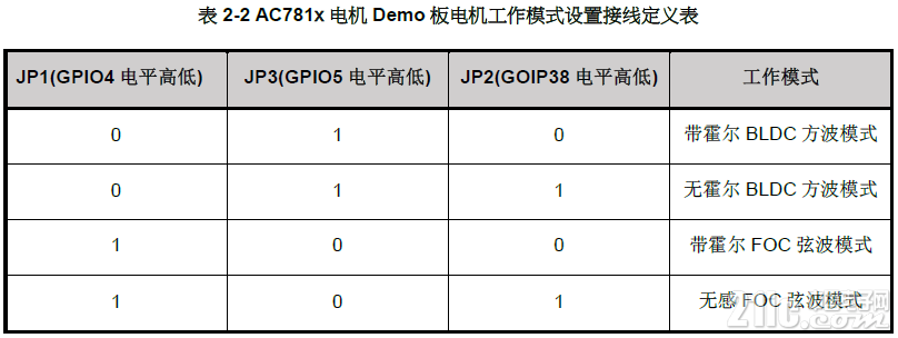

      关于开发板的工作模式,通过JP1,JP3,JP2三者的跳线帽连接方式来设置,详情见下:

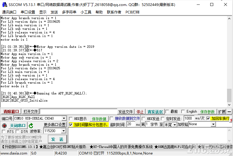

       将“Motor_App”的Demo工程编译下载到开发板中,打开串口调试工具,并通过JP1,JP3,JP2的设置来调整工作模式,输出的log信息如下:

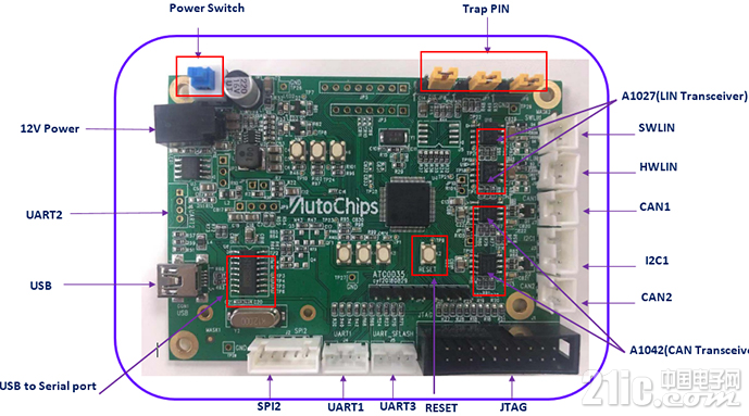

ac781xmodulessample20201201 是基于7811通用开发板的demo例程,开发板如图:
因此有些引脚是不匹配的,需要软件修改
