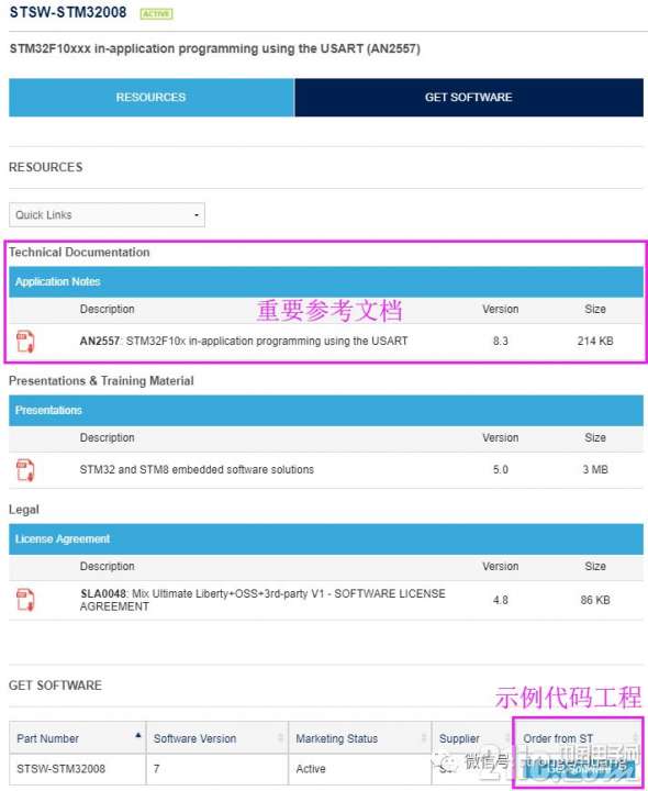

STM32F10xxx in-application programming using the USART官方地址:
https://www.stmicroelectronics.com.cn/content/st_com/en/products/embedded-software/mcus-embedded-software/stm32-embedded-software/stm32-standard-peripheral-library-expansion/stsw-stm32008.html
 楼主| 烟雨蒙蒙520 发表于 2021-1-31 23:45 | 显示全部楼层
734376016d07b7b6d2.png 相关参考文档和代码例程都在这个网址下载,下一章节针对这里该IAP讲述几点重要内容。
 楼主| 烟雨蒙蒙520 发表于 2021-1-31 23:46 | 显示全部楼层

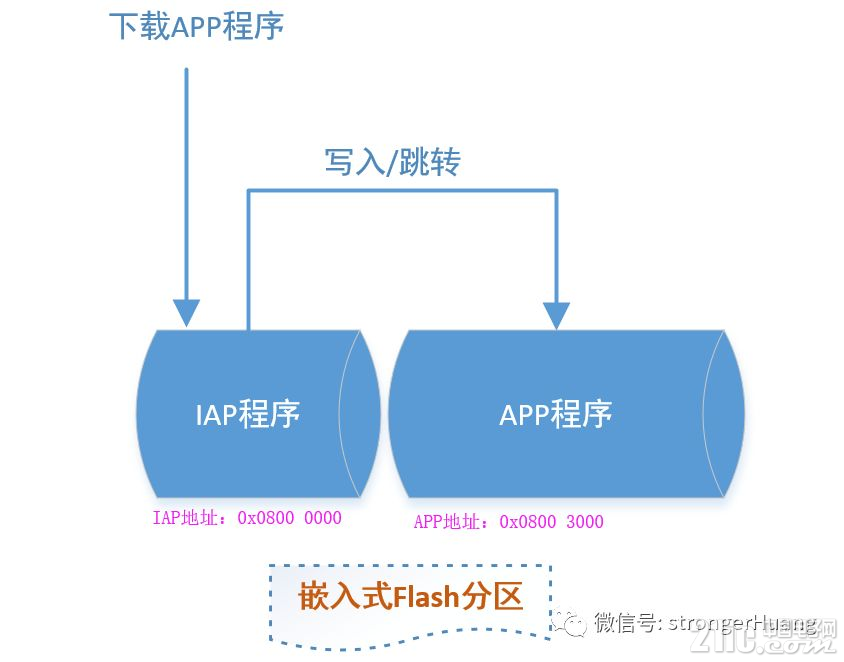

这个程序只是IAP程序,放在以0x0800 0000为起始的地址。而IAP程序的作用是将应用程序(二进制文件)下载到应用程序对应的地址。
 楼主| 烟雨蒙蒙520 发表于 2021-1-31 23:50 | 显示全部楼层
因此,我们会将FLASH划分我两个区域:IAP程序区域,APP程序区域。 295106016d1bedaabe.png
 楼主| 烟雨蒙蒙520 发表于 2021-1-31 23:51 | 显示全部楼层
这里IAP程序有两个作用:1.对APP程序编程; 2.引导程序跳转至应用程序。所以,这段APP程序也叫BootLoader。
 楼主| 烟雨蒙蒙520 发表于 2021-1-31 23:52 | 显示全部楼层
为防止IAP程序不被(第一部分代码)不被意外破坏,一般建议对IAP程序进行“写保护”。
这个APP地址0x0800 3000是怎样来的呢?
