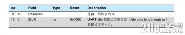

对于串口接收不定长度数据,串口IDLE中断就比较适用,IDLE中断就是串口收完一帧数据后发生中断。比如一帧数据有8个byte,当8个byte接收结束后就产生IDLE中断。
IDLE中断在UART_IER 配置
164612qlll8d8ymhujhy00.jpg.thumb.jpg IDLE的时间在UART_IDLR寄存器配置,复位默值是0x0C(例:串口配置115200bps  UART_IDLR默认为0x0C,那IDLE时间 8.6us*12=103.2us )

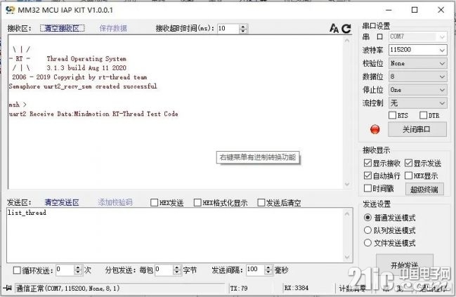

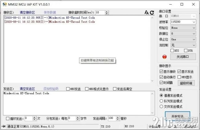

测试结果
程序下载后测试结果:UART1 rt_kprintf 调试信息输出窗口。
164613tn5brr8sqdvvyzeb.jpg.thumb.jpg 图1 UART1初始化状态打印
164614vc9u3cbzbchk3nt9.jpg.thumb.jpg 图2  UART2数据收发
