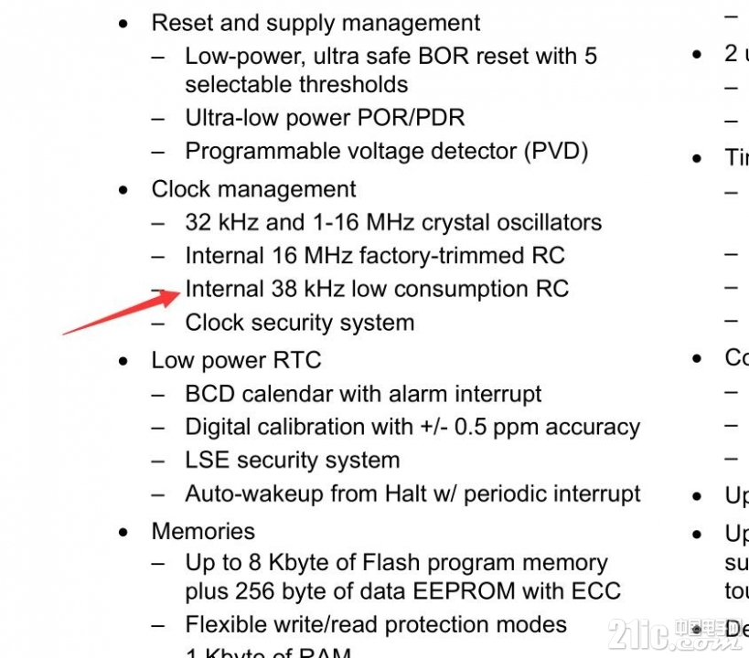

目前使用STM8L的低速时钟作为主时钟(一切为了低功耗)我目前看外面软件延时全都以全速16MHz来计算的.....
 楼主| jiahy 发表于 2021-2-3 23:45 | 显示全部楼层
目前我用芯片的主时钟为38kHz,因为我这里没有示波器这样高级的玩意,没办法自己捉程序测试时间.........

 楼主| jiahy 发表于 2021-2-4 21:37 | 显示全部楼层
在外面找到一个这样的程序。
IAR FOR STM8精确延时函数(16M晶振)
asm("nop");     //一个asm("nop")函数经过示波器测试代表100ns
那我可以这样推算。16MHz/38kHz ≈ 421.05倍
也就是在38Khz情况下。一个nop为
100ns x 421.05 = 0.042105ms
也就是1ms ≈ 23~24个nop。那么考虑到程序时间,保守取23个nop为1ms........
大家认为这样计算可以么?
