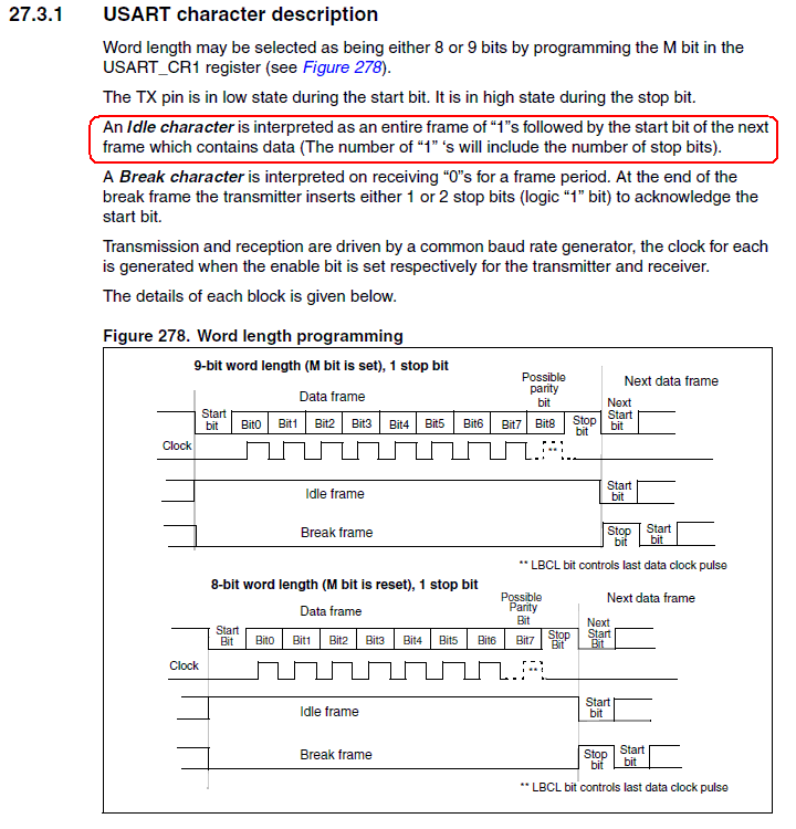

最近做一个监测stm32的USART的空闲状态,各位可否介绍先USART_IT_IDLE或者USARRT_FLAG_IDLE的用法,是不是USART不接受和发送的时候这这标志位就会置位啊。。。。
香水城 发表于 2012-2-14 13:31 | 显示全部楼层
请看STM32参考手册上的定义,在线路为全"1"(空闲)之后出现一个"start bit"才判定是IDLE;并不是USART不接受和发送的时候这这标志位就会置位。

谢谢,知道了,原来是出现了空闲帧才是会出现USART IDLE置位
