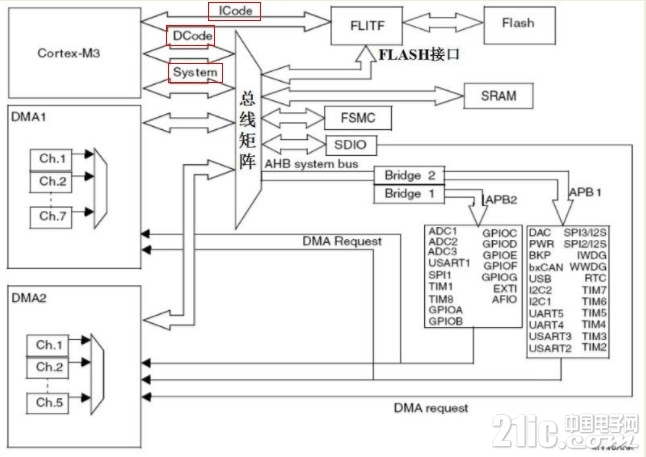

最近看了STM32的内部结构框图,一直有一个疑问“STM32的地址总线在哪儿”

 楼主| zyf部长 发表于 2021-2-7 22:09 | 显示全部楼层
可以从下面的框图中找到指令总线(Icode)、数据总线(Dcode)和系统总线(Sytem),唯独找不到数据总线,请问有人知道在哪儿吗?
 楼主| zyf部长 发表于 2021-2-7 22:11 | 显示全部楼层
chenjunt 发表于 2021-2-7 22:15 | 显示全部楼层
MCU与电脑还是有区别的
kangzj 发表于 2021-2-7 22:17 | 显示全部楼层
我的理解MCU的地址总线是内部已经固定好的
dengdc 发表于 2021-2-7 22:21 | 显示全部楼层
所有的对外操作(寻址和数据交换)都是通过IO口实现的,对外不存在总线的概念。
 楼主| zyf部长 发表于 2021-2-7 22:23 | 显示全部楼层
上面的图是STM32内部的图,它的各种外设都有一个地址,包括IO,这些应该都是通过地址总线来寻址的吧?
jiaxw 发表于 2021-2-7 22:25 | 显示全部楼层
为什么没画出来?
liliang9554 发表于 2021-2-7 22:27 | 显示全部楼层
有章节特别讲了地址分配,统一编址。
zhaoxqi 发表于 2021-2-7 22:29 | 显示全部楼层
你可以看成是这些总线的下层都有一个地址总线的分支的
 楼主| zyf部长 发表于 2021-2-7 22:32 | 显示全部楼层
所有的IO都是在总线上的。
wyjie 发表于 2021-2-7 22:33 | 显示全部楼层
你可以看看ARM-Cortex M3的架构。
juventus9554 发表于 2021-2-7 22:36 | 显示全部楼层
是不是矩阵里包含了啊
dingy 发表于 2021-2-7 22:40 | 显示全部楼层
是呢  我也看不到呀
ousj 发表于 2021-2-7 22:44 | 显示全部楼层
哪来的专门的数据总线?
 楼主| zyf部长 发表于 2021-2-7 22:46 | 显示全部楼层
你说的是fsmc的数据总线吗?
xxmmi 发表于 2021-2-7 22:48 | 显示全部楼层
apb是不是数据线呀
dingy 发表于 2021-2-7 22:51 | 显示全部楼层
apb不是单纯的数据总线吧
 楼主| zyf部长 发表于 2021-2-7 22:53 | 显示全部楼层
唉,还是没有什么结果,算了,多谢大家啦
