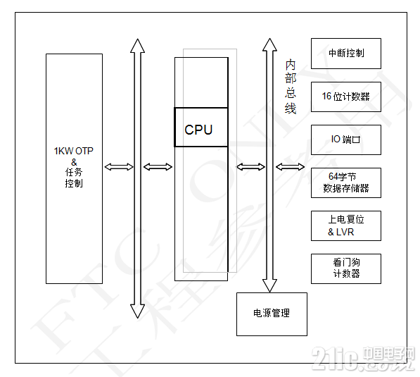

系统概述和方框图
FMC153/FMS153 是一个 IO 类型,以 OTP 为程序存储基础的单片机。它运用 RISC 的架构基础使大部分的指令执行时间都是一个指令周期,只有少部分指令是需要两个指令周期。FMC153/FMS153 内置 1KW OTP 程序存储器以及 64 字节数据存储器; 另外,FMC153/FMS153 还提供一个 16 位的硬件计数器。
